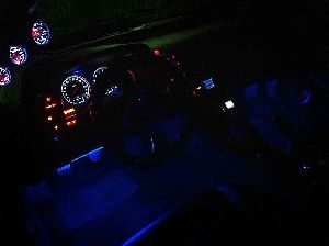

Ist eigentlich fürs erste erledigt.
Hab mir das Dim Signal vom Radio geklaut und gemessen 0,066 A ...
Das reicht nun völlig. Bei Licht einschalten dimmt er es akzeptabel runter.
Ich muß zugeben das ich wohl damals das ganze am falschen Kabel vom Z Dimmer angeschlossen hab.
Aber nun gut ... zur weiteren Planung werd ich dann mir erstmal irgendwo
(Mittelkonsole Aschenbecher z.B.) ein Fach für die Spezials bauen bevor ich da weitermache.
Molan
PS:
So gehts erstmal:
Ohne:
41_2
und mit:
33_4
