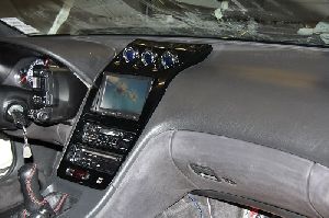

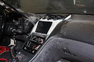

Danke Brodi,
Waren sehr nützlich deine Infos. jubeln
25_IMG_7846k
51_IMG_8021
Beitrag vom 09.03.2013 - 21:41
WOW!!
Sehr, sehr schön geworden! Gefällt mir! klatschen

Gerne wenn ich fertig bin, habs wieder rausgenommen wegen
dem Radio leider zu viele störgeräusche muß doch einen aktuelleren einbauen traurig
