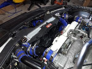

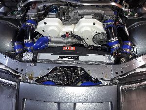

Hallo Freunde,
wie einige von euch in der Schweiz gesehen haben, hab ich auf einen 600W E-lüfter umgebaut und eine Steuerung dazu "entwickelt".
Die Steuerung regelt den Lüfter stufenlos abhängig der Wassertemperatur.
Ich fahre damit sehr konstante Wassertemperaturen bei Stau, normaler Fahrt und Schweizer Passfahrten bei 35°C. jubeln
87°C + - 3°C
Vorteile sind:
- konstante Wassertemperatur in allen Situationen ausrufezeichen
- mehr Platz im Motorraum
- 30 Jahre alte Viskolüfter rausschmeißen (die haben immer brav und gut ihre Dienste geleistet aber sind alt...)
- ob der Motor dadurch schneller hochdreht kann ich nicht sagen oder spüren fragezeichen
Nachteile sind mir noch nicht eingefallen... aber vielleicht euch?
Ich hab in meinen Z eine Liteblox Batterie mit 45 Ah verbaut und die schafft das problemlos.
Sollte die Steuerung aus irgendeinen Grund ausfallen, so schaltet sich der Lüfter dauerhaft auf 80% ein und ich bin immer noch gefahrlos fahrbereit. (mit niedriger Wassertemperatur eben...)
Es stehen noch ein paar Tests und Optimierungen aus wie z.B.
- wie löse ich einen Nachlauf nach Zündungs-Aus
- wie verhält sich der Lüfter und Steuerung bei einem "original verbauten Motorraum", da meine Lady ziemlich freigeräumt ist (auch ohne Klima)
- Daten mitprotokollieren und Diagramme erstellen von Fahrten bei Stau, normaler Fahrt und Passfahrten bei 35°C und diese hier veröffentlichen
- akkustisches Warnsignal sollte der Lüfter defekt sein und die Wassertemperatur über 95°C gehen
- "schönes" Display mit den relevanten Daten zum ablesen
- was euch oder mir sonst noch einfällt
Da einige von euch Interesse bekundet haben ebenfalls umzubauen frage ich hier mal in die Runde wer aller will?
Ich stelle mir das so vor:
- ich gebe euch die Typenbezeichnung des Lüfters und jeder kann sich einen besorgen (gebraucht um die 120€ oder Neu)
- wenn alles fertig ist schicke ich euch die Steuerung inkl. Einbauanleitung (auch fürn Lüfter)
- Bei Problemen bin ich immer gerne bereit euch weiterzuhelfen
Der Preis der Steuerung ist natürlich abhängig von der Stückzahl (da ich Leiterplatten erstellen lassen muss) wird aber so um die 100€ sein, denk ich.
Bitte hier ebenfalls eure Fragen, Befürchtungen oder Beschwerden reinschreiben.
Vor allem bin ich gespannt auf Micha´s Berechnung denken .
Fotos des verbauten Lüfters stelle ich am Wochenende ein, damit ihr sehen könnt wie schön der auf unseren Kühler passt.
Schöne Grüße Aus Österreich
Richard

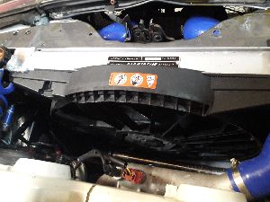

Wie ihr an den Warnhinweisen seht, darf man leider keinen Baseballschläger in den Lüfter stecken nein

Sieht gut aus und schafft Platz klatschen
Hab sogar den selben Kühler..
Das mit dem Baseballschläger schränkt natürlich die Möglichkeiten ein aber ok.
