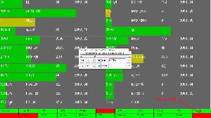

Sporadisch kommt der Fehler "Code #45 TCC. ABS-Sensor VL" in den ECU-Fehlerspeicher.
Die ABS-Sensoren sind bei mir nicht an die ECU angeschlossen, ich fahre leider "nur" einen TCF keinen TCC engel
Auch habe ich ein Problem das die Stage plötzlich auf von Stage2 auf Stage1 wechselt.
Nach ausschalten der Zündung und neustarten des Motors und der ECU ist dann wieder Stage2 aktiv (den Drehschalter hatte ich aber nicht angefasst!).
Habe ein rec file gemacht als der Fehler da war, dabei ist mir aufgefallen, dass das Symbol "LO" ganz unten rechts im TCtalk leuchtete.
Leider habe ich nicht herausgefunden was "LO" heisst, vermutlich heisst das aber Low Octane und wird bei Stage1 aktiv, ist das richtig?
Ich werde den Stageschalter überprüfen ob der einen Wackelkontakt hat.
Was meint ihr, könnte so ein Fehler auch von einem Masseproblem der ECU kommen?

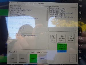

Zum anderen Problem mit der Stage1:
Aus Neugier habe ich heute die ECU ausgebaut und bin der ganzen Verkabelung gefolgt bis zum Drehschalter.
In der ECU habe ich das Flachbandkabel neu verlötet, die Lötstellen sahen irgendwie komisch aus.
Auch bei Drehschalter habe ich die Lötstellen erneuert.
Leider hatte ich noch keine Zeit um eine Probefahrt zu machen, aber ich denke nicht das es jetzt weg ist denken

Ich fahre Software Version 6.11 geflashed am 04.11.2017
