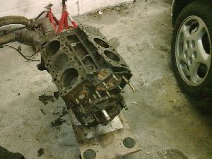

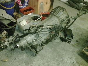

@Falk: Lagerschalen kommen neu aber Pleul und Hydrostössel??? wieso???
da kann ich ja gleich nen komplett neuen Motor kaufen denn alles andere währe ja dann pfusch nach deiner Sichtweise.
Also am Motor wird gemacht.
Beide Köpfe: planen Ventilsitze neu fräsen und schleifen Ventilführungen erneuert
Block: honen neue Lagerschalen(Pleul/Kurbelwelle) neue Kolbenringe, Pleuls ausgewogen oder wie das gehen soll oder gerichtet, Kurbelwelle Riemenscheibe und Wandler gewuchtet, kompletten Motordichtsatz verbaut, neue Öl und Wasserpumpe sowie Termostat Klopfsensor und beide Temperatursensoren erneuert.
Die Bremsanlage habe ich leider nicht bekommen da der Wagen so wie er ist zu Ferrari kommt traurig
hab mich jetzt erst mal festgelegt das ich neue Bremsscheiben und neue Beläge verbaue, die Karre hatts 18Jahre mit den Orginalen Bremsen ausgehalten dann wirds se ein Jahr auch noch damit leben müssen.
Hab eben meine neu/alten Felgen bekommen Racing Hart CX 18" vorne 8,5J18 mit 225/40ZR18 und hinten 10J18" mit 265/35ZR18
vorne müssen blos min. 5er Spurblatten drauf da der Felgenstern an der Bremszange anliegt.
Hinten will ich zur Optik 15er je Seite verbauen.
Wenn du den Motor nach der Revision sowieso erst mal 5000km einfahren tust reicht die original Bremsanlage. Dannach spielst du mit deinem Leben, oder tust nur cruisen, so wie es die Vorbesitzer anscheinend auch getan haben. zwinkern
Der Meisterbrief ist total nichtsaussagend. Sonst wäre ja jede KFZ-Werkstätte ne fähige Werkstatt, vor allem, wenn mal ein technisch hochstehenderes Fahrzeug daher kommt.
Das sind sie aber im Normalfall nicht, egal welche Marke sie vertreten. Da gibts dann viele Privatleute, die viel mehr auf dem Kasten haben!
Das ist aber weiter nicht schlimm, da es in jeder Branche sogenannte Fachleute gibt, die eigentlich gar keine sind! cool
Wenn du die Revision hinter dir hast und alles einwandfrei funktioniert bekommst du auch den nötigen Respekt. Mit dem Meisterbrief gibts nur ein müdes Lächeln. zwinkern

5000km Motor einfahren??? Laut Nissan 1000-1500km stand bei jedem Motor den ich in der Lehre neu eingebaut hab. Ist des beim Zx anders???

Blos Kolben und Pleul werd ich blos sauber machen und neue Ringe und Lager verbauen.
Neue Kolben kosten 600€ oder so,
und sind am leichtesten zu wechseln am Motor, wenn er mal wieder läuft und eingebaut ist. irre
Und das beste:
hauptsache die Pleuel sind ausgewogen!!!!! klatschen
und der Block gehont!!!!! beten
noch einer:
aber neue Ventilführungen, und Sitze neu fräsen, und am besten planen ohne zu messen ob überhaupt noch geplant werden kann, oder noch besser, viel planen um die Verdichtung zu erhöhen (für mehr Leistung)!!!!! jubeln
Du hast soviele Info´s hier bekommen, wie und warum und was gemacht werden sollte. Du hattest ja gefragt. Und du schlägst das meißte in den Wind, und machst es sowieso wie du es meinst richtig zu machen. Weißt du was, dann frag doch garnicht erst. Bei allem anderen fühlen wir uns nähmlich veralbert, erst info´s haben wollen, und dann doch alles anders machen.
Tschau
Beitrag vom 22.10.2008 - 16:58
Wenns weiter nix ist an Respekt ranzukommen als en Motor zu überholen dann kannste gleich President zu mir sagen da hatte ich ja in meiner Lehre schon schwerere Aufgaben gehabt (Getriebe neu lagern beim Y62, Motorüberholung beim A32 Maxima QX(auch V6))
An Respekt kommst du wohl einfach, wenn du mit nem schönen Z zu nem Treffen kommst... Dich also wirklich persönlich kennenlernt. Denn in nem Forum große Töne Spucken und Bilder uploaden könnte sogar ein 12 jähriger, oder? cool
Akzeptiert wirst du schon viel einfacher: Wenn du Antworten auf deine Fragen bekommst, einfach annehmen, oder vielleicht noch weiter nachhaken, aber auf keinen Fall alles pauschal in Frage stellen! Es könnte ja sein das hier Leute sind, die schon mehr als 3 VG30DETT's überholt bzw aufgemotz haben zwinkern
Und schreib so, wie in deinem letzter Post, das liest sich einfach gut und ist informativer als vieles davor! beten
Willst' aber Serienpleuel verbauen, oder was anderes? Sonst schreib mich an, habe da noch was im Keller psss
