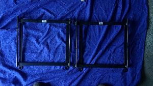

hab ich erst gedacht, nur nach dem ich alles ausgemessen habe, würde die Konsole auf der Beifahrerseite am Mitteltunnel anschlagen.
Beitrag vom 08.07.2012 - 21:33
So es gibt News:
Der Händler über den ich die konsole etc. bekommen habe, hat die Bilder an König
weitergeleitet und nun bekomme ich kostenlos noch mal eine um 3,5-4cm nach rechts versetzte Konsole. das ist das Maximum.(hab ich auch so gemessen)

Hey Siko,
das ist leider auch der einzige Weg, selber machen. Ich habe ziemlich schnell direkt von König noch eine zweite bekommen, die schon deutlcih besser aussah, allerdings hab ich dann soweit am Mitteltunnel gesessen, dass ich mit dem Sitz nicht weiter nach unten kam, was bei meiner Größe eher schlecht ist grinsen .
Hier mal ein Bild: links die erste Konsole und Links die zweite die sie mir geschickt hatten:
16_P1140476
Dann hab ich die Urspungskonsole einem befreundeten Schweißer gegeben, da ich das selber leider nicht kann. Der hat sie mir dann so umgebaut das ich möglichst weit am Tunnel sitze, aber dennoch mit dem Sitz auf die tiefste Position stellen kann (was natürlich aber bedeutete die Laufschienen mit der Flex bis auf letzte Loch zu kürzen cool ). Nun sitze ich perfekt. Ziemlich mittig und so tief wie es irgend geht. sogar viel besser als mit den Seriensitzen jubeln .
Hier ein Bild von der Überarbeitung: links die zweite Konsole und rechts die Erste überarbeitet.
29_IMAG0511
Werd nun nochmal mit König sprechen und schauen was ich für die Beifahrerseite rausholen kann. Entweder die geben mir einen Nachlass, dann lass ich die andere Konsole auch noch umschweißen oder die sollen mir genau so eine auch noch für die Fahrerseite bauen(bloß spiegelverkehrt).
