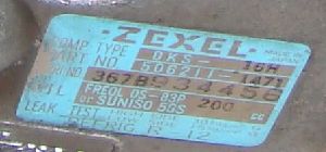

Nun ist die Frage wie kann ich den zwischen einer R12 und R134a Anlage unterscheiden? Müsste bei mir eigentlich auch mal die Flüssigkeit tauschen.
Beitrag vom 14.05.2013 - 09:44
Hallo Martin, auf dem Kompressor ist ein Typenschild. Da steht bei mir Eindeutig R12 drauf.
Evtl. steht vorne auf der Querstrebe zwischen den Lampen ein Aufkleber welches Kältemittel vorhanden sein sollte.
Oliver
Beitrag vom 14.05.2013 - 11:31
Und hier das Typenschild
76_DSC05546a

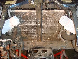

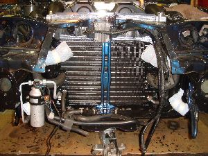

Hallo Andy, die Klimaanlage ist seit gestern wieder befüllt und hat im Stand gearbeitet. Genaueres teste ich wenn der Wagen wieder komplett ist und fährt.
Ja den Trockner hatte ich bestellt.
Hier mal eine Auflistung der Preise
Trockner mit allem ca. 70 Euro
Kondensator von Z1 mit allem ca 400 Euro
Kältemittel 920g Flasche ca. 60 Euro
Kompressoröl 0,5l Flasche ca 20 Euro
O-Ringe für Klima hatte ich noch.
Befüllt hatten wir es vor Ort , ein bekannter hatte alles mitgebracht.
Eine Menge Eigenarbeit.
Und hier mal den Vergleich vorher/nacher in Foto´s. Ps , auf dem Foto ist noch nicht der neue Trockner zu sehen weil ich den erst direkt vor dem Befüllen eingebaut habe.
24_DSC05451
22_DSC05577
Oliver
Beitrag vom 26.05.2013 - 22:05
Das ist aber nicht der originale Kondensator, ist der den du jetzt verbaut hast besser?
Beitrag vom 27.05.2013 - 08:19
Stimmt , der ist von Z1 und wird als "New Condenser" geführt.
Für mich macht er einen robusteren Eindruck was die Kühlstege angeht. Die sehen hier rund aus wie beim Kühlschrank.
Die Kühlleistung könnte etwas geringfügiger sein als vorher. Aber ich bin auch kein Fan von unter 20 Grad im Auto.
Paßt schon.

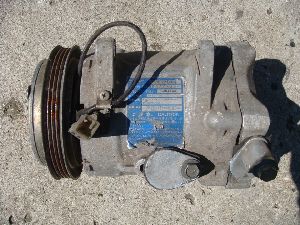

Meine Klimaanlage funktioniert mittlereweile auch wieder sehr gut mit R437A.
Ich bin ganz zufrieden.
Scheint so als ob drei verschiedene Kompressortypen in unseren Z verbaut wurden.
Einen gebrauchten habe ich noch im Keller liegen der nicht so aussieht wie meiner.
14_DSC05611
Dieser Beitrag wurde 2 mal editiert, zuletzt von KingOlli am 07.07.2013 - 12:00.
Beitrag vom 07.07.2013 - 11:41
Mario ist offline Mario
Mario`s alternatives Ego
Genau so sieht meiner auch aus, Oliver.
GruZZi Mario
Beitrag vom 07.07.2013 - 12:15
Ich hatte den aus einen Unfall Z vor ca. 13 Jahren ausbebaut. Den Motor hatte ich damals verwendet und den Kompressor habe ich dann gebunkert für schlechte Zeiten.
Beitrag vom 07.07.2013 - 12:20
