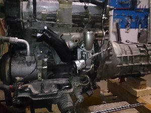

Heute begonnen, mann ist das Arbeit!!!!
Gottseidank hat sich Markus(Gerstner) bereiterklärt mich zu unterstützen,
wobei ich dann eher der Unterstützer war.
Die linke Seite hat wirklich sehr gut gepasst, musste nur die Motorhalterung
etwas abschleifen.
Rechte Seite folgt Morgen.
Nebenbei wollte ich den Motorkabelbaum schnell mal wechseln irre
Dabei ist der Klimaverdampfer auszubauen!
Gruß Adi

Machst schon Feierabend?!
Down pipe fehlt auf der seite noch! Ist kein grund zum feiern das Tages Ziel haben wir weit ferfeht /Motor raus, kleinen Föhn runter großen drauf und motor rein.
Na mein Fehler hab dich zu lange mit dem Kabel baum alein gelassen. Und deine Bühnen Höhe hab ich auch unterschätzt, ich weis ja das dus gut gemeint hast weil ich nicht so groß bin wie du zwinkern
Aber deine Garage ist wirklich ein traum. Besser ausgerüstet als so manche Werkstatt, fürs Nextemal bebesorgst halt noch einen Tisch und ich bring meinen hydraulischen Motor Heber mit.Oder du bringst deine lady zu uns und ich stell mit dem Meister Gery einen neuen Rekord auf grinsen

Alles wieder drinnen der Ady wartet e brav auf die düsen neuen Düsen. Als Übergangslösung bis die ev14 Rail fertig ist.
Aber jetzt muss ich seine Heimwerker düsen in Schutz nehmen, es hat such nur die Kunststoff Kappe gelöst und ist ein Stück runter gerutscht. Effekt war das das Sprühbild sich dramatisch verändert hat (man kann es auch als rein pissen bezeichnen) und nach schließen der Düse Sprit aus der Kunststoff Kappen nachgetropft ist, in Verbindung mit etwas porösen und rissigen Dichtungen.
Also sind die Düsen Unschuldig!
Zum CZP Kit: Ich bin sehr überrascht wie gut das gepasst hat. 98% Bolt on. Es waren wirklich nur Kleinigkeiten!
Und großen Respekt vor seiner Lady, wirklich wunder schön, fast wie neu. Hab ich so wirklich noch nie gesehen!! Aber ein wenig mehr Fett könntest auf Schrauben von Fahrwerk und co geben ADI!!!
LG Markus
