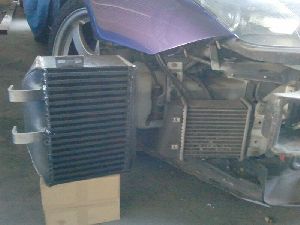

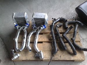

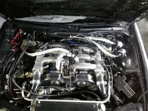

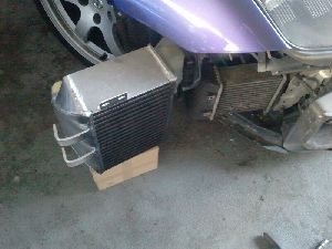

Ich hab einfach den Kürzesten weg genommen mit so wenig Abweichungen wie nur möglich und wegen der großen LLK’s musste ich bei denen auch eine andere bau art wählen um sie 100% zu durchströmen. Außerdem habe ich so mehr platz für einen Breiteren Wasser Kühler mit den Sammler oben und unten.
9_IMG-20130705-WA0026
98_IMG-20130705-WA0025
25_IMG-20130705-WA0019
97_IMG-20130705-WA0020
Die be und entlüftung muss natürlich auch stimmern, sonst nutsen die Größten Kühler nichts,
27_IMG-20130705-WA0021
Aber wie du sagst die 28 sind ein Horror also musste ich helfen. Der Dino konnte ich davon überzeugen.
Wichtig war mir auch immer das man nicht sieht das was verendert wurde bzw wie viel. Inkognito hald

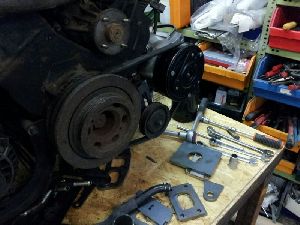

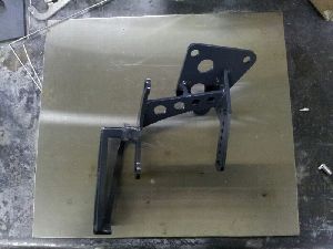

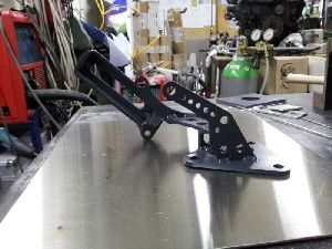

Die neue Klima Konsole für den Variablen Kompressor. Der fördert nur die Menge die wirklich benötigt wird und nicht immer voll, somit macht sie weniger Widerstand. Gesteuert wird sie über den Gegendruck in der Leitung. (Kein Steuergerät notwendig) Aber wie das genau geht musst den Alfred fragen der hat das durch gerechnet und baut die Alu Anschlusse und Leitungen.
15_IMG-20130705-WA0017
72_IMG-20130705-WA0018
51_IMG-20130705-WA0015
31_IMG-20130705-WA0016

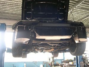

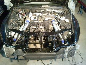

Über die Stange müsste doch e ausreichend Luft Strömen. Sicher mehr wie durch die Facelift Stange.
96_Neues Bild
Phu dann darf ich dir nicht erzählen was ich schon alles bei meiner raus geschnitten und aus Alu ersetzt habe.
Normalerweise baue ich andere Sachen das Lätze Projekt war der 2013 Drift Bmw von Dotz.
Da wird alles weg geschnitten was keine tragende Funktion hat.
Wie gesagt wichtig ist das die Luft nur durch den Kühler und nicht seitlich vorbei kann. Und natürlich muss sie auch ungehindert den Motorraum bzw Radkasten Verlassen können.

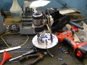

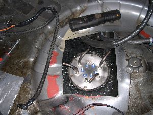

Druck: Habe den Größten Benzindruckregler von Tomei mit selbst gedrehten Anschlüssen. (12mm) Als back up einen zweiten einstellbaren der ungesteuert bei 5 bar öffnet. Zum Vorbeugen von druckspitzen beim Lastwechsel.
57_DSCN3679
68_DSCN3682
Ich weis auf dem Bild sind die schnitt Kanten sehr rustikal, hab leider auf die Schnelle kein anderes gehabt.
Ist die Frage was du mit dem Auto machen möchtest. Mir ist es schon mal passiert das er mit den innen liegenden Pumpen Luft gesaugt hat. (Tank war auf 1/4 und am Ring) deswegen spiele ich mit dem Gedanken zwei externe und einen kleinen Schwalltank unter dem Großen zu montieren. (Nicht Straßen relevant)Ölwanne mit Klappe ist natürlich schon verbaut, es steht aber schon eine 5 Liter Variante auf der to do Liste. zwinkern
