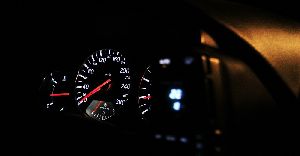

macht richtig Laune.
48_IMG_6320_1

In deinem Bild hat's noch einen Fehler!
So macht's Spass: jubeln
67_48_IMG_6320_1_fixed
