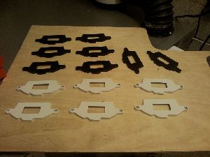

Hallo Leute
Ich habe gestern und heute die Display Adapterplatten gefertigt, sind nun also lackierfertig cool
Diejenigen die bestellt haben sollen mir bitte eine Mail an msiegl@yournet.ch schreiben mit der gewünschten Farbe und der gewünschten anzahl.
Ich habe zwar die meistens Daten, so wird mir aber das ganze noch etwas vereinfacht pfeifen
Ich werde nächste Woche die Preise für den Versand einholen und Euch auf die gesendete Mail die Preise und meine Kontoangaben senden.

Ich habe natürlich auch noch ein paar unlackierte cool
Gruss Michael
