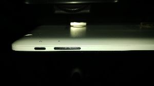

also ....
Bilder poste ich gelich noch, hier kurze Beschreibung
Ich habe an der Leiste, die die zwei Schrauben abdeckt, zwei Neodym Magneten geklebt.
Dazu zwei Metallscheiben an das Tablet.
Schwierig an dieser Art ist, dass man mehrere Schritte machen muss und dann immer 24 Studen warten, weil der Kleber immer fest werden muss.
Kleber ist ein schwarzer Montagekleber. Eine Kartusche mit einer 1€ Pistole.
1. Blende ausschneiden so knapp, dass beide Magneten grad platz haben.
2. Alufolie zwischen Radioblene und der Leiste anbringen, damit der Kleber nur an der Leiste haftet.
3. Kleber an der Rückseite der Leiste anbringen und Magneten anlegen. Damit die magneten in der richtigen Position kleben, das Tabelt mit den Metallscheiben in die radioblende legen. Dann richten die Magenten sich bündig aus.
4. 24 Stunden warten damit Kleber hart wird.
So , folgendes Problem. Da die Magneten zwar jetzt fest sind aber die Leiste ja nur geklickt, wacket das tabel, also ....
5. 4er Bohrer durch den Magneten ein Loch bohren (Das Loch hat der Magnet schon!) durch die Radioblende bohren. Möglichst in der Fluch des Magneten!
6. M4 Schraube durch den Magneten
7. Mutter an die Schraube an der radioblenden Rückseite.
8. Die Muter mit Kleber schön einbacken.
9. 24 Stunden warten bis kleber fest ist.
10. jetzt alles zusammenbauen und Tablet in die Schale einheften
11. Loch für den USB Anschluss bohren bzw Fräsen. Solange rumfräsen, schleifen, bohren bis der USB Stecker passenend von der Seite in das Tabel passt
12. Den usb Stecker in das tabel stecken und mit dem Kleber den USB Stecker fixieren
13. 24 Stunden warten
14. den USB Stecker mit dem Kleber etwas verspachteln, damit es halt schön aussieht.
15. Da die 4m Schrauben mit den verklebten Schrauben an dem Querbügel angehen. Muss man noch mit einem ca. 8 oder 10er Bohrer etwas platz schaffen.
fertig!
gruZZ
Beitrag vom 21.02.2017 - 22:17
Für das erste mal ist es ganz gut geworden aber ich mach das nochmal und dann hübscher ;-)
