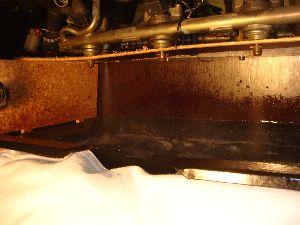

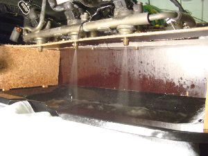

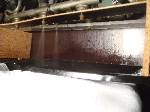

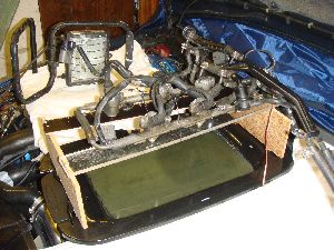

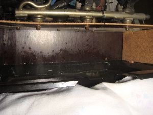

Mittlerweile haben wir März und es wird Zeit sich mit dem Problem weiter zu beschäftigen.
Ich habe mir gestern mal die Zeit genommen die Fuel Rail auszubauen und auf einen Prüfstand zu testen.
Was meint ihr ? Sieht doch eigentlich garnicht so schlecht aus. Jörg , Falk, Christian ?
Ich werde die Einspritzventile jetzt aus dem Rail ausbauen und im Ultraschallbad reinigen.
Ich hatte mir da mehr von versprochen und weiß nicht ob der Fehler hier zu finden ist.
Hier sind mal einige Fotos von der laufenden Einspritzung zu sehen.

Beitrag vom 04.03.2014 - 16:00
Hay,
sieht soweit wirklich gut aus.
Meine waren damals echter Müll dagegen.
überprüf dein kabel zum Klopfsensor gleich, hast ja grad alles auseinander.
