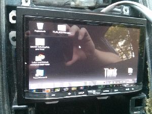

@ Mark: kannst du das bitte man testen, am besten mit einem Laptop, hast ja genügend zur Verfügung. Dann sehe wir ja ob klappt und ich glaube Christian sucht insgesamt nur etwas was Automotive ist.
So, habe ich wunschgemäß getestet. cool
HDMI Eingang funktioniert prima.
Ich habe es jetzt mit meinem Laptop über Displayport nach HDMI getestet und das Bild war spitze und super scharf bei 800x480. Das Radio (Betriebssystem Android) skaliert sogar auf andere Auflösungen, das sieht aber nicht so toll aus. Auf dem Laptop ist kein TCTalk installiert, daher konnte ich das nicht testen. Aber da die Auflösung ja passt, sollte das dann wohl kein Problem sein.
92_HDMI
Jetzt kommt allerdings der Haken bei der Sache:
HDMI ist logischerweise eine der wählbaren Eingangsquellen. Sprich, sobald ich HDMI auswähle, werden die anderen Quellen (Radio, CD, SD-Karte) abgeschaltet. Musik hören fällt somit dann flach. Einzig navigieren geht noch, das Navi blendet sogar an Kreuzungen kurz die Karte ein und schaltet dann wieder auf HDMI.
Ist für mich daher aber keine Alternative. Ich habe das Radio ja gekauft, weil ich eben nicht mehr über den Car-PC mit dem lästigen CentraFuse Musik hören wollte, sondern wieder mit einem gescheiten Radio. Der Car-PC läuft also folgerichtig auf einem separaten Display...
