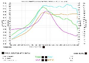

Hallo Christian
Vielen lieben Dank für Deine Analyse.
Wenn ich dem Apexi das Drehzahl- und Geschwindigkeitssignal wegnehme, kann ich z.B kein Drehzahl- oder Gangabhängigen LD fahren, was ja eigentlich doch noch Sinn machen würde um den LD über das Drehzahlband anzupassen.
Mir ist bewusst, dass ich bei einem EL Wert von 120 um die 400PS habe und das den Motor dann so nicht wirklich schützen wird.
Das "Problem" was ich habe sind die Forge Wastgatedosen mit den blauen Federn drinnen.
Diese blauen Federn fahre ich um den gewünschten LD von 1.45Bar erreichen zu können.
Ich hatte auch schon die gelben Federn montiert, da war der Dosendruck (ohne Boostcontroller) immer noch bei ca. 0.8 und einem EL von ca. um die 100.
Dafür hatte ich dann schon mühe einen LD 1.35Bar mit Boostcontrollerregelung zu erreichen.
Ich werde mal schauen ob ich evt. die Wastegates welche der Martin verbaut hat einzeln bei CZP bekommen kann.
Wenn Du sagst, dass es normal ist wenn der Motor relativ Fett läuft, dann bin ich beruhigt.
Ich dachte schon an ein druckseitiges Luftleck.
Hänge aber trotzdem noch das Bild an mit dem Diagramm, vielleicht kannst Du es Dir auch noch anschauen und sagen ob das so im "Rahmen" ist.

Was ich nicht verstehe ist, im File mit Boost 0% AT hast Du einen EL Wert von 107, einen errechneten LD von 0.98Bar und einen effektiven LD von 0.83Bar, das ist ja der Wert was Du auch im Safty Boost erreichts bei 0% antaktung.
Wenn Du jetzt im Stage1 fährst, müsstet Du eigentlich gemäss Christians Aussage ebenfalls einen Fuelcut erhalten, denn dieser greift ja ab einem EL Wert von ca. 60 ein denken
oder hab ich da etwas falsch verstanden?
Was mir auch noch aufgefallen ist, bei mir file TCZ65_09-03-2023_12.38.43_Stage1_umschaltung.rec was ohne antaktung ist, verglichen mit Deinem file TCC65_09-04-2021_07.29.45 Boost 0% ANT 18 AT 12 OT 97
hat mein Z bei 3050U/min einen EL Wert von 87 und Dein Z "nur" EL Wert von 77.
Ich bin aber nicht sicher ob ich im 4. Gang oder im 5 Gang war.
Dieser Beitrag wurde 2 mal editiert, zuletzt von msiegl am 17.09.2023 - 01:36.

ich denke das hast du richtig verstanden. Ich bin so lange schon nicht mehr im Safety Boost gefahren, als das ich es jetzt
bestätigen könnte. Wenn es bei mir war, habe ich es ja gleich gesehen und dann den Z neu gestartet damit er wieder in Stage 3 gegangen ist. Müsste ich das nächste Mal ausprobieren wenn es wieder auftaucht,
zu deiner Frage wegen deinem höheren EL. Habe leider nur ein File von dir um es nachzuschauen und da bist du im 5ten Gang gefahren gemäß TCtalk. Ich mache meine Messungen eigentlich immer im 4ten, es sei denn ich will irgendwas bestimmtes in einem anderen Gang simulieren.
Mach da mal Files im 4ten Gang von Start von 2000 bis in den Begrenzer, aber mindestens 7000. Dann mit mindest Boost und das was du max fahren willst dann kann ich besser vergleichen kann. (am besten ebene Strecke).
Habe bei mir nochmal verglichen mit 100%, um auszuschließen das der Ladedruck sich vielleicht doch später aufbaut, ist im 4ten aber genau gleiche. Daher gehe ich von dem höheren Gang aus zumal ich auch mit mehr Vorzündung fahre.

Ich nehme den EL Wert und den errechneten LD nur als Vergleich, da bei mir der Reale LD leider nicht mitgeloggt wird pfeifen
Denke aber man kann mit dem EL Wert schon einen relativ genauen Vergleich machen, oder?
Mir geht es eben mehr darum, was für einen minimalen LD mit den Wastegates die Du verbaut hast möglich ist.
So wie ich das sehe, nützt bei Dir der Saftyboost oder die Stage1 auch nicht sehr viel um den Motor zu schützen im Ernstfall weil der Ladedruck auch nicht unter 0.83Bar oder EL Wert unter 107 kommt, das sind ja dann auch um die 370PS!!!
Da gibt es eben ein kleines Problemchen mit dem Messen im 4. Gang denken
Als ich das letzte mal auf der Deutschen AB war ging die Strecke erst Bergauf und dann auf der Rückfahrt natürlich Bergab motzen
Ich müsste also mal eine längere AB Fahrt in Deutschland machen um dies aufzuzeichnen.
Gruss
Beitrag vom 18.09.2023 - 17:15
Re: Fehler ABS Sensor VL und Safty Boost mit Fuelcut
Ja ich denke das über den EL zu vergleichen macht am meisten Sinn.
Ich verstehe irgendwo deinen Gedanken und irgendwo auch nicht. Generell finde ich es wichtig eine weite Spreizung mit den Wastegates hinzukriegen und das sie gut regelbar sind. All das erfüllen meine aus meiner Sicht sehr gut.
Wenn die ECU in Safety Boost geht sollte man doch generell aufhören Gas zu geben. Wenn er einem mit einem Fuelcut ab 60EL nochmal daran erinnert umso besser. Dann fährt man ran startet einmal neu und wenn der Fehler sofort wieder kommt sollte man sich auf die Suche nach der Ursache begeben.
In min. Boost geht er bei mir sogar auf knapp 470PS und 560NM wenn ich bis in den Begrenzer gehe, aber soweit würde ich in LO ja niemals kommen... wenn ich manuell in ECU Stage 1 gehen evtl schon habe ich noch nie ausprobiert da ich eigentlich immer 3 oder selten mal 2 fahre.
Schade bei euch mit dem Speedlimit und auch noch soteuer wenn man mal drüber ist grinsen .
