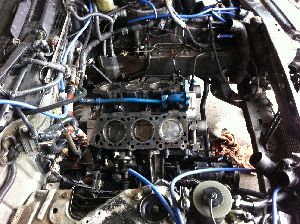

Motor zerlegt
85_IMG_0027
100_IMG_0028
77_IMG_0031

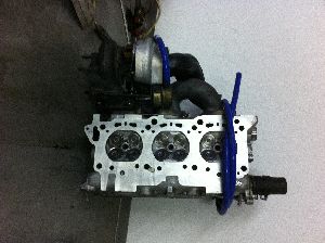

Neuer Kopf...
13_IMG_0034
neue Köpfe
35_IMG_0039

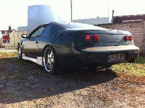

Spoiler Umbau vom Corrado auf ZX
33_IMG_0636
Platz:)
92_IMG_0638
84_IMG_0640

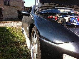

Passt ja schon fast en V10 rein :)
58_IMG_0643
Heck
10_IMG_0646
Seite vorne und hinten müssen noch Platten rein
32_IMG_0647
Front
16_IMG_0648

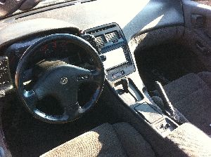

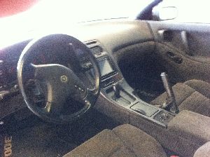

Cockpit
13_IMG_0654

Hatte den Motor letztes Jahr im August schon wieder raus gehabt...

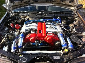

Vor dem jetztigen Zusammenbau habe ich die Kolben auf OT gedreht um die Kopfdichtung auszumessen (Messuhr Magnet Flexarm) da die Köpfe ziemlich runter geplant wurden..
Pleul und Kurbelwellenlager wurden vor 3 Jahren neu gemacht KW Lager stehen auf dem Block sowie auf der KW 1ter Zapfen sowie die Pleullager einmal KW und einmal auf dem Pleul
Kurbelwelle hatte ich mit in der Firma auf der Drehbank auch Messuhr Magnet Flexarm um auf Schlag zu prüfen.
Kolbenringe Standartmaß Zylinderlauffläche sieht ma ja ist volkommen io.
Vor 3 Jahren wurde die Zylinderwände mit Seitenmeßuhr auf Bauch geprüft also Messuhr rein Oben mitte unten und rund gemessen.
Luftsystem mit 1,6 Bar abgedrückt ab dann geht leicht die Luft weg...
August 2010 Pleullager nochmals geprüft mit Plastikage.

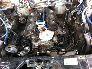

Motorausbau August 2010 wegen hohem Wasserverlust und Ölverlust sowie Klackergeräusche von linker Zylinderbank.
Jetztiger Motorumbau wegen Haarriss im Kopf rechte Zylinderbank starker Wasserverlust und Abgasgeruch im Kühler.
Soll ich das ganze Werkstatthandbuch posten?
Weitere Bilder von dann bis heute.
Erstes mal Motor einbau was für ein Kampf

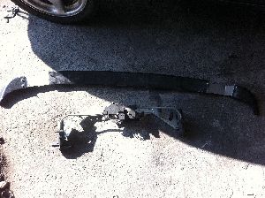

Stoßstange umgebaut
2_2010-07-06 17.45.35

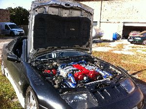

Mein Zx 2010 neu Motor und Alu Spoiler den gibs aber jetzt nicht mehr
39_2010-07-29 20.35.45

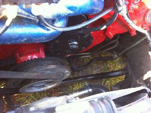

KW mit Ölpumpe
58_2011-04-12 18.31.41
1_2011-04-12 18.31.14
10_2011-04-12 18.31.24
14_2011-04-12 17.23.13
Grund des bösen Klackern KOLBENSCHADEN
54_2011-04-12 17.23.24
8_2011-04-12 17.23.28
Zum Glück haben die Laufflächen nichts abbekommen...
