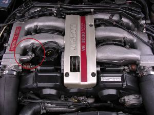

Meine Frage jetzt: Ist das wechseln des vorderen Ventils wirklich SO einfach wie ich mir das jetzt vorstelle?
Wie gesagt es handelt sich direkt um das Ventil an Zylinder1, wie dort zu sehen ist:
94_300zx-motor
Ich habe vor wie das ein anderer schon beschrieb zu wechseln: Ansaugbrücke drauflassen, eigentlich nur die 2 Schrauben losschrauben, das Ventil mit O-Ring rausfummeln, neues Ventil mit neuem O-Ring rein und fertig. Ist es wirklich so simpel? (wobei ich natürlich "Glück" habe das es wohl das einzige Einspritzventil ist das man auch ohne Ansaugbrücke ausgebaut bekommt...).

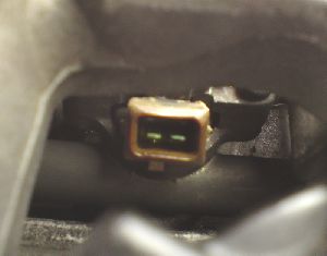

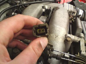

Hier nochmal Bilder von den korridierten Steckern - gibt es möglichkeiten die einfach zu wechseln oder kann ich die evtl. so weiterverwenden?? (sind grün oxidiert!)
Stecker1:
97_stecker1
Stecker2:
66_stecker2
Danke schonmal - und gruß aus Stade
MfG
Christian

Hallo Christian,
so wie dein Stecker bzw. Kontakte aussehen, hat das jeder von uns schon mal an seinem Auto gehabt.
Ich würde dir raten, alle anderen 5 auch sauber zu machen und jeweils die einzelnen Stecker mit zu erneuern.
Die fast passenden Stecker gibt es einzeln von Bosch. Diese haben zwar eine andere Kerbe (Führung) können aber mit einem Dremel innerhalb ner Minute weggefräst werden. Ist ne ganz feine und saubere Sache und der Bosch Stecker passt dann.
Hier die Boschteilenummer: Gehäuse=1 928 402 571 , und die passenden Federkontakte=1 987 352 120.
Ich habe damals für 12 Gehäuse und 25 Federkontakte 40 Euro bezahlt, also nicht Die Welt.
Du mußt die alten Stecker aufbrechen, damit Du keinen cm Kabel wegschneidest, sonst ist das Kabel nachher zu kurz. Danach klemmst Du die Federstecker (ich habe zusätzlich das noch verlötet) einfach ans Kabel. Besorge dir vorher aber Schrumpfschlauch mit Heißkleberfüllung, soetwas gibt es z.B. bei Conrad. Dieses ist nämlich der ganze Übel an unseren Einspritzsteckern....
Der vorhandene wird hart und brüchig und das Wasser kann Zwischen den Federkontakten von oben direkt reinlaufen. Wenn dein erste Stecker so aussieht, dann sind die anderen auch betroffen.
Die ganze Aktion bei allen 6 Steckern dauert ca. 3-4 Stunden inclusive Rückenschmerzen grinsen grinsen
Ach noch was, bevor Du die neuen Stecker raufmachst, nicht vergessen Kontaktfett reinzuhauen.
Ach noch was, vorne am Kühlwasserrohr passen die Bosch Stecker auch, also gleich mitmachen.
Noch nen Tip, wie Du die Kontakte der Einspritzdüsen sauber bekommst. Es gibt sone Art Nagelfeilen, die sind aus dicker Pappe bzw. Holz und die sind mit Sandpapier beklebt. Damit Funktioniert es sehr gut.
Viel Erfolg beim saubermachen.
GruZZi Mario
