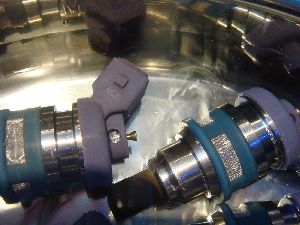

Hier mal ein Foto aus dem Ultraschallbad.
Es ist zu erkennen das sich ein weißlicher Schleier aus den Ventilen absetzt. Das Wasser ist nacher auch leicht trüb.
Vielleicht doch Verharzung ?

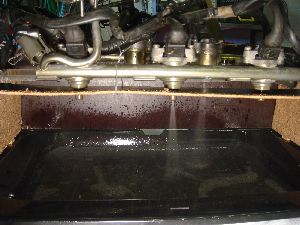

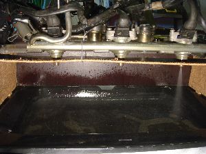

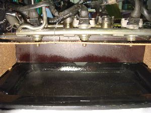

Und nach dem Reinigen !
Macht für mich jetzt nicht wirklich ein Unterschied. Denke das sie nicht verharzt waren. denken

also die reine Tröpfchengrösse siehts ja nicht.
Und du hast sie im Ruhezustand versucht zu reinigen, gibt nicht umsonst firmen die das machen.
Ich habe eine reinigungsflüssigkeit nach kurzer einwirkzeit, und laufenden Betrieb benutzt.
