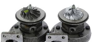

Hier nochmal ein Bild aus dem ersten Link, wo man sehr schön die Unterschiede zwischen den normalen Verdichter im Vergleich zur neuen redesignten sieht.
172_21-20180518-094858350-20180518-095044603
Hier nun 2 Bilder der gelieferten Turbolader. Ich habe versucht eine möglichst nahe und gute Aufnahme des Verdichters zu machen, damit man den Unterscheid von oben nochmal "live" sieht.
