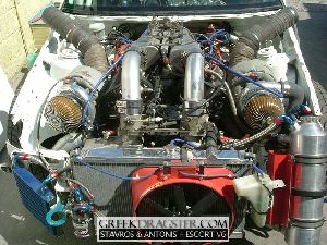

Das hab ich gefunden bei google
86_greek_dragster_antonisstavros_escortv6_4_std
