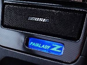

Schaut euch mal DIESES Bildchen an:
84_1526408_552863284816822_7215416560215222851_n
Ich finde das ziemlich cool - die Uhr zu entfernen und dort ein kleines LCD Display einzubauen.
Muss mich da mal schlau machen - hätte jemand daran Interesse, dann informiere ich mich mal, was alles möglich ist.

Ja, so ein Display kann man im Prinzip machen.
Die Technik schreitet in diesem Bereich aktuell sehr schnell voran, so dass ein Display im Ausschnitt für die Uhr schnell out sein wird. Außerdem finde ich den Einbauort zu weit vom Fahrerblick entfernt.
Mein Favorit wäre ein anderer Ansatz:
Bei vielen Automodellen werden aktuell die konventionellen zentralen Zeigerinstrumente gegen hochauflösende und kontrastarke Display ersetzt.
Also Drehzahlmesser, Geschwindigkeitsmesser, Tankanzeige etc. werden durch ein einziges Display ersetzt.
Dadurch hat man alle Möglichkeiten offen. Man kann die konventionelle Zeigerdarstellung wählen oder jedes nur denkbares Design mit allen möglichen Werten. Der Phantasie sind keine Grenzen gesetzt. Minimal/Maximal-Werte, Warnfunktionen, die nur bei Bedarf erscheinen usw. usw.
Zwischen den verschiedenen Darstellungen kann selbstverständlich jederzeit umgeschaltet werden.
Hätte ich mehr Zeit, dann würde ich so ein Display für den Z umsetzen.
Aber solange ich noch andere Sachen nicht fertig habe, will ich keine neuen Baustellen aufmachen.
Für die Zukunft sehe ich ein großes, biegsames und sehr dünnes Display (wie eine Klebefolie), die man z.B. auf das komplette Armaturenbrett klebt. Mit der „Displayfolie“ kann man dann wieder alles darstellen:
Anzeigen, Karten für Navigatio, oder einfach Lederlook / Holzlook oder eine Bedienzentrale im Raumschiff Enterprise-Look (LCAR)
Letzteres will ich dieses Jahr noch umsetzen.
