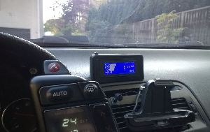

Hallo zusammen.
Wollte euch mal kurz mein neues Projekt vorstellen.
Ich wollte gerne Werte wie Öldruck, Öltemperatur, Ladedruck und so weiter auf Zusatzinstrumenten dargestellt haben. Vorher hatte ich die Autogauge Stepper Instrumente, die jedoch sehr groß waren und somit zu viele Platz weg nahmen.
Mein Ziel war es Öldruck, Öltemperatur, Wassertemperatur, Ladedruck, Benzindruck und Boardspannung auf ein kleines Display zu bekommen.
Die Steuerung basiert auf einem Atmega8-Board. Die Software habe ich selber geschrieben.
Die Sensoren lese ich mit Hilfe von Spannungsteilern aus, für welche ich ebenfalls selber eine Platine entworfen habe.
Da die Sensoren (Druck und Temperatur) nicht linear sind und keine Firma ein Datenblatt versenden wollte, habe ich die Sensoren selber ausgemessen und ein Datenblatt mit der entsprechenden Funktionen gefertigt.
Desweiteren werden Maximalwerte abgespeichert und es ist auch möglich Warntöne bei kritischen Werten auszugeben.
Eine sehr helle Öldrucklampe habe ich auch mit angeschlossen, der Schaltwert kann natürlich variabel eingestellt werden. (Öldrucklampe im Armaturenbrett)
Die Messwerte kann ich mir übrigens per USB-Anschluss auch auf dem PC anzeigen lassen.
Der Öldrucksensor wurde vor den linken Turbo und der Temperatursensor in die Sandwichplatte von dem thermostatgesteuerten Ölkühler, vom Jörg eingeschraubt.
Ladedrucksensor habe ich an die Ausgleichsbrücke angeschlossen und für den Benzindrucksensor habe ich ein T-Stück hinter den Benzinfilter gesetzt.
Auf den Bildern seht ihr in der obersten Zeile den Öldruck, links einmal als Zahl in Bar dargestellt und rechts daneben fängt ein Balkendiagramm an.(1Kästchen = 0,5 Bar)
In der zweiten Zeile ist die Öltemperatur mit einem Balkendiagramm von 50°C bis 150°C.(1Kästchen = 10°C). Rechts neben dem Balkendiagramm ist die Boardspannung.
In der dritten Zeile ist die Wassertemperatur ebenfalls mit einem Balkendiagramm jedoch von 40°C bis 140°C dargestellt. Rechts daneben folgt nächste Woche der Benzindruck, sobald der Sensor da ist.
In der letzten Zeile ist der Ladedruck angezeigt. Wenn der Ladedruck hoch geht, ist ebenfalls ein Balkendiagramm zu sehen. Rechts sieht man dann noch die CPU-Temperatur von dem Board.
Man kann auf dem Display auch zwischen mehreren Seiten wechseln, es gibt also noch genügen Möglichkeiten andere Sachen wir Abgastemperatur, Ansaugtemperatur, Uhrzeit(Funkgesteuert) usw. anzuzeigen.

das hättest etwas einfach und schöner haben können, sorry ruhig
http://www.arkdesignusa.com/mfd
Beitrag vom 01.11.2015 - 07:48
Und selber machen macht manchmal auch mehr Spass als kaufen ... motzen
Dann is das au schöner freuen
Molan
Beitrag vom 02.11.2015 - 09:23
Genau ... und als nächstes nimmst dir einen Alublock und schnitzt dir den Kopf selber :-)
Beitrag vom 02.11.2015 - 19:29
Wenn Steve seine selbstgebauten Teile aus dem Motorraum entfernt sieht es ganz schön aufgeräumt auf. Wobei es diese Teile nicht so auf dem Markt zu kaufen gibt.
Beitrag vom 03.11.2015 - 06:19
Ich finde es schon klasse wenn jemand was selber baut. Gerade wenn es nix fertiges gibt bleibt ja nix anderes übrig. Displays oder MFD Geräte gibt es ja schon seit Jahren genug.
Apexi multichecker
gab es schon vor über 10Jahre. Ich glaube Ladedruck konnte er aber nicht anzeigen.
http://www.240sx.org/faq/articles/apex.htm
Apexi 3Din
http://www.apexi-usa.com/store/electronics/din3-me...splay.h tml
Ark MFD
Greddy eTouche
http://www.greddy.com/products/electronics/informeter/
und mit Sicherheit noch ein paar mehr.

Hallo Molan , hallo Micha.
Vielen Dank, für eure verteidigenden Worte grinsen .
Hallo Steve.
Mein Ziel war es ja, einfach alle Messwerte auf einen Blick darzustellen, ohne das ich auf einem Display mehrmals umschalten muss oder ein riesen "Mäuse-Kino" verbaut habe.
Das Display würde sögar in die Uhrhalterung passen, sodass der Innenraum kaum von der Originaloptik abweichen würde.
Ich fande es bloß eine gute alternative zu den herkömmlichen Rundinstrumenten und auch zu den Displays von ARKDesign. Ist ja alles geschmacksache. ruhig.
