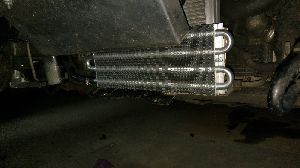

anbei mal die Bilder zu meinen LLk Umbau sowie größeren Servo-Kühler, um hier mal ein Feedback zu dem viel diskutierten Thema zu geben.
147_IMAG1714-20180518-083734795
69_IMAG1868-20180518-083734548
159_IMAG1870-20180518-083734260
176_IMAG1888-20180518-083733832
86_IMAG1704-20180518-08373539

nun zum eigentlichen Feedback...
Da ich mich für die AMS entschieden habe, ist dies hauptsächlich ein Vergleich zwischen den AMS und den AVS die ich vorher drin hatte.
Um das Ergebnis vorweg zu nehmen. Die AMS sind in Leistungsregionen der Serienlader(1,2 Bar) kein bisschen besser, aber eben auch nicht schlechter als die AVS (welche das ARC-Design nutzen). Viele Fahrten mit TC-Talk haben mir gezeigt, dass die Werte in etwa gleich bleiben. Das bedeutet für alle die genau wissen, dass sie nie mehr als Serienlader fahren werden, würde ich empfehlen die AVS zu nehmen, da sie richtig gut sind, günstiger un leichter einzubauen als die AMS. Wer hingegen darauf spekuliert eventuell mal größere Turbos zu fahren, sollte lieber gleich die AMS nehmen, da Sie nun mal bei den kleinen Lader nicht schlechter sind und bei größeren mehr Potential haben. Ich sage extra Potential, da der Umbau auf die großen Lader noch bevor steht und ich dann keinen Vergleich mehr machen kann. Eventuell wären die AVS als auch für die größeren Lader noch ausreichend gewesen. Das werde ich nun nie erfahren zweifeln
Zum Einbau der AMS: Die AVS waren schon nicht ganz einfach, weil Sie sich seitlich durch die Schürze gedrückt haben. Viel bearbeiten der Haltebleche war nötig, damit Sie gut gepasst haben. Bei den AMS potenziert sich dieses Problem, weil sie noch ein Stückchen breiter und durch die größere Verrohrung sperriger sind. Ich habe mit komplett neuen Halterungen gestartet und diese dann wieder modifiziert (Flex Drehmel etc.), zum einen um eine cleane Ausgangsbasis zu haben und zum anderen hat Mario meine alten gekauft und kann diese dann Plug and Play einbauen.
Nun ja mittlerweile passen Sie Recht gut und man muss sagen besonders die Ducts (nochmal danke an Thomas) sind wirklich gut gelungen, sowie die gesamte Verarbeitungsqualität, nur Plug and Play ist eine Illusion wie damals auch schon bei den AVS, jedenfalls wenn man es halbwegs ordentlich mit Radhausschalen usw. haben möchte. Besonders gemein ist das es oft erst zu passen scheint. Sobald man aber Radhausschale und Unterboden motiert, drücken Sie seitlich Beulen in die Schürze. War bei beiden so.
Auf den Fotos ist auch mein neuer Servokühler zu sehen. Denn kann ich bisher nur empfehlen, weil er super vor den großen Ölkühler passt.
https://conceptzperformance.com/mishimoto-automati...p_3073. php
Hatte immer das Problem das an richtig heißen Tagen und schnellen Kurvenfahrten (meist Rennstrecke)die Servolenkung teilweise ausgefallen ist. Lag natürlich zum Großteil an der alten Servoflüssigkeit und den damit verbundenen Wasseranteil (habe davon auch ein tolles Fotos gemacht wie man diesen recht schön sehen kann), aber mehr Kühlung wird sicher nicht schaden :-).

Was mich am meisten intressiert ist, merkst Du durch das grössere Innenvolumen einen negativen Effekt, so wie er von einigen beschrieben wird?
Hast Du die Abluft auch verbessert, sprich kann die Luft wenn sie die LLK`s durchströmt hat hinten auch besser weg? Sehr störend finde ich nähmlich das grosse Expansionsgefäss auf der Fahrerseite sowie den riesigen Scheibenwaschbehälter auf der Beifahrerseite irre
Ich denke da gäbe es sehr viel Potential um was zu verbessern denken
Gruss Michael
Beitrag vom 19.05.2018 - 10:42
Re: Z1 2.5" Piping and Intercooler combo
Hallo Michael,
also ich kann bisher sowohl durch die daten von TC-Talk als auch meinen persönlichen Eindruck absolut keine Unterschiede zwischen den alten AVS und den neuen AMS ausmachen. Bei Serienladern machen sie also bisher keinen Unterschied im Postiven wie auch dem Negativen. Ansprechverhalten ist wie vorher..
Abluft ist wie in der Serie durch die Öffnungen im Unterboden. Scheibenwischwasser als auch Benzintankentlüftung sitzen Demnach an ihrer alten Position. Ich gebe dir aber Recht, hier wäre sicher noch was rauszuholen im Sinne der Effizienz, bspw. über Entlüftung in der Radhausschale. Auf der anderen Seite wäre dann die Frage wie sich das aerodynamisch auswirkt. Fahrzeuge wie zum Beispiel der neue GT3 RS versuchen ja eher durch die Kiemen oben im Radhaus, die Lust aus diesem zu bekommen. Mit einer Entlüftung der LLKs wie beschrieben würden ich noch mehr Luft hineinbringen. (Nur so ein Gedanke)
