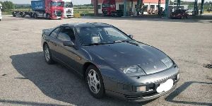

Hallo Patric und willkommen im Forum!
Glückwunsch zum zum Erwerb deiner Lady! Gibt nicht mehr viele, mit einer so geringen Laufleistung.
Hast Du auch Fotos und welche Farbe hat der ZX?
Zu Deinen Tuning und Eintragungsplänen:
Der Auspuff sollte kein Problem sein, da eine ABE dabei ist.
Als Fahrwerk ist mir nur von KW bekannt, das ohne Weiteres eintragbar ist. Manche haben auch Tein Fahrwerke eingetragen bekommen. Wenn die Felgen nicht mindestens ein Festigkeitsgutachten haben, wird es schwierig. Es kann sein, dass einzelne Tuner ein Gutachten haben anfertigen lassen. Eine Anlaufstelle für Eintragungen ist RHD Speedmaster. Die sind aber etwas weiter nördlich in der Pfalz.
Motortuning: Hier könnte man Vieles schreiben, am besten Du liest mal im Forum zum Thema. Ich würde nur folgendes zu bedenken geben:
Es ist kein Tuning bekannt, das noch erhältlich ist und in Deutschland eintragbar ist.
Es wird nicht ganz klar, auf welches Tuning Du mit Stage 4/5 anspielst. Ich vermute, das von Undergrund Racing. Dann wäre aber die angestrebte Leistung von 400 PS zu wenig. Da Du keine moderneren / größeren Turbolader in Deiner Liste angibst, gehe ich davon aus, dass nur der Ladedruck der Serienlader erhöht werden soll. In diesem Fall sind bis zu 350 PS möglich. Vielleicht ein wenig mehr, wenn größere Injektoren und Ladeluftkühler verbaut werden. Auf jeden Fall muss der Wasser- und Ölkühler aufgerüstet werden. Und Du benötigst einen Tuningchip (Twinchip?).
Da der Wagen 15 Jahre nicht bewegt wurde, würde ich Dir raten erst mal eine Saison zu fahren, bevor Du Motortuning betreibst. Gerade nach langen Standzeiten können sich die ein oder anderen Dinge offenbaren. Die "kleineren" Updates wie Felgen, Fahrwerk und Bremse kannst Du ja schonmal angehen.
