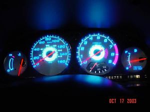

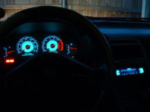

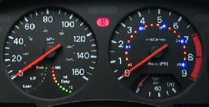

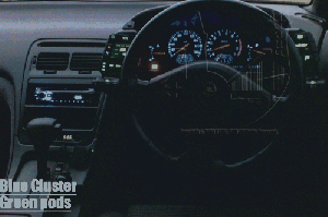

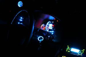

Nein, der 300ZX hat keinen beleuchteten Tacho, ging wohl aufgrund Gewichtsersparniss der Birnchen in die Hose, deswegen nehmen viele die Plasma Tachoscheiben aus USA, die werden mit Strom vom Zigarettenanzünder betrieben.
ja du kannst beim Nissan Händler, nur das durchsichtige Plastik für die Heckleuchten kaufen und austauschen (wird geklebt). komplett tauschen wäre ja Umweltverschmutzung.
gruzz
Dieser Beitrag wurde 3 mal editiert, zuletzt von PimpMyRide am 31.05.2009 - 18:15.
Beitrag vom 31.05.2009 - 18:04
Bilder von Beleuchtungsvarianten: "Worldwide"
http://www.impconcepts.com/nissan300zxgauges/nissa...minj-5. jpg
http://farm4.static.flickr.com/3175/2394246215_6d2...d089f5. jpg
http://btbsf.com/Forum_ads/images/bluepodredcluster.png

Natürlich hat das Kombiinstrument ne Hintergrundbeleuchtung die durch die Tachoscheiben etc. hindurchleuchtet!
Diese Plasmascheiben sehen ja ziemlich krass aus. Blendet bzw. lenkt das nachts nicht zu sehr ab?
