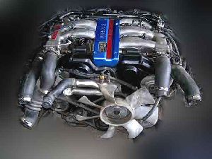

Wir haben damals auch eine kurze Sichtprüfung gemacht... du musst einfach die oberen Schrauben (ich glaube das sind Sechskantschrauben) der schwarzen Metallabdeckung, die direkt vorne am Motorblock dran ist, abschrauben und schon schaust du auf den Zahnriemen und kannst ja sehen, ob dieser nur noch am seidenen Faden hängt.
Der wird schon halten.
Edit findet: Hier noch ein Bild:
52_vg30dett
Diese schwarze Abdeckung direkt über dem Propeller... du kannst diese natürlich nicht komplett wegschrauben... aber die oberen Schrauben rausmachen und dann kannst du da schon reinschauen.
