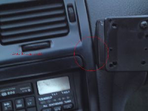

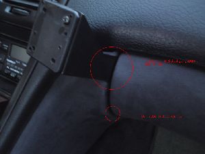

Leider habe ich nun ein Problem, das ich die Halterung nicht rausbekomme. Die Halterung ist befestigt wie an folgenden 2 Bildern zu sehen ist, leider komme ich bei bei Bild1 nicht an Schraube 2, da das Handschuhfach im Weg ist und habe keine Ahnung wie man das sauber ausbaut (bei meinem 100nx war das weitaus einfacher und dort habe ich mit meinen 2 linken Händen sowas noch hinbekommen *lach*).
Wäre über Tipps dankbar, denke die Bilder sprechen für sich - habe alles auch dementsprechend markiert und beschriftet.

Blöde Frage, aber wenn du das Handschuhfach aufmachst, kommt man auch nicht an die rechte(n) Schraube(n) ran? Die müssen doch da irgendwo sein?
Für die linke Schraube der Halterung musst du diesen schwarzen Abdeckrahmen der Mittelkonsole (der um das Radio etc. herum ist) entfernen. Da sind links und rechts an dem durchgehenden Lüftungsschlitz zwei so kleine Abdeckungen da sind die Schrauben dafür drunter.

Aaah danke Thomas, ich glaube nun hab ichs kapiert.
Hatte erst vor die 2 Schrauben (wi auf Bild 1 zu sehen) zu lösen von der rechten Seitenverkleidung neben der Mittelkonsole, um mich dann weiter vorzuarbeiten - dafür müsste ich aber das Handschuhfach ausbauen.
Deiner Beschreibung nach kann das Handschuhfach und die Seitenverkleidung ja dran bleiben, der rechte Bügel von der Halterung lässt sich ja problemlos lösen und ist mit der linken oberen Handschuhfachschraube oben verschraubt.
Dementsprechend bräuchte ich als nur eben an die Mittelkonsole ran, die Blende abnehmen und habe die Halterung dann quasi schon entfernt, richtig?!

Hallo Christian,
ich habe die gleiche Halterung. Eine Schraube im Handschuhfach und eine in der Mittelkonsole, dann ist das Teil draußen.
