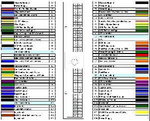

stimmt pin 25?

Mhhh 25 das habe ich noch nicht raus bekommen welcher

Jep, Pin 25 (Wastegate control) stimmt.
