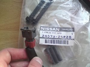

Hallo ZX-Freunde,
nachdem ich nun langsam mehr und mehr mich mit meinem Z32 beschäftige und ich hier viele tolle Tipps erhalten habe, habe ich mich mal daran gemacht neue Stecker zu organisieren, da die alten alle kaputt, brüchig u. oxidiert waren!
Danke nochmal für den direkten Tipp an Denno zwinkern
Wie ich hier in der Suche gelesen habe, gab es bereits diverse Ansätze vom Stecker wechseln - von selbstgefrästen u. umgebauten Steckern, bis hin zu naja eher komplizierteren und aufwendigen Konstruktionen...
Angeblich gibt Nissan Deutschland ja an es gäbe keine Stecker von Nissan direkt, sondern nur ganze Kabelbäume.
Das kann ich nun nicht bestätigen - und habe mir vom US-Händler meines Vertrauens (CZP) einen Satz ESD-Stecker u. 6 Zündspulenstecker bestellt.
Die Stecker sind definitiv "überarbeitet" und scheinen gegenüber den alten Steckern verbessert worden zu sein was Dichtung, Material und Verarbeitung angeht!
Es handelt sich dabei um Original-Ersatzteile von Nissan, wie auf folgenden Fotos zu sehen ist:
ESD-Stecker:
39_esd-stecker1
32_esd-stecker2
Zündspulen-Stecker:
35_zs-stecker1
32_zss-stecker2
Nun zu meinen Fragen:
1. ESD-Stecker
- Sehe ich das richtig, dass offensichtlich serienmässig immer 3 Stecker zusammenlaufen und an einem Strang hängen? Dann muss ich also "nur" am Original Kabelbaum wo die 3 zusammenlaufen die alte Verbindung durchschneiden und dann mit den neuem 3 zusammenhängenden Steckern verkrimpen, oder? Da sind jedenfalls solche "buchsen" wie man auf dem Foto sieht, wo man offenbar nur das alte Kabel freilegen und dort einführen muss und das zukrimpt. Geht das mit einer normalen Zange? Sieht ja erstmal ziemlich easy aus^^

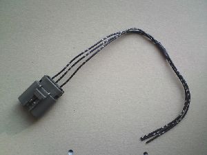

2. Zündspulen-Stecker

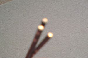

Wie auf dem Bild zu sehen ist sind bei den Zündspulensteckern einfach 3 Kabeladern dran, wo jeweils einfach am ende eine Kupferleitung zu sehen ist. Das müsste man löten, richtig? Wie tauscht man die nun am besten gegen die vorhanden Stecker aus? Das Kabel ist ja durchaus mehrere cm an den neuen Steckern, aber farblich komischerweise nicht markiert, wie bei den alten?? Habe gehört es gibt da für den Kfz-Bereich spezielle Lötzinn-Stückchen wo man nur das alte u. das neue Kabel ranstecken muss, dann mitm Feuerzeug erhitzt und dann verlötet sich das - geht sowas?

ESD STecker:
Sind da nur die beiden Quetschverbinder, die man auf dem Foto sieht, oder nochmehr?
Im Prinzip einfach tauschen jubeln
Aber du hattest nen neueren Z, wo drei ESD-Stecker auf jeweils einen Stecker an der Seite der Ansugbrücke gehen, oder? Meine du hattest dmal sowas beschrieben...
Wie gesagt, sonst schneidest du jede alte Düse ab, und kürzt das neue Kable zurecht, quetscht ne metallhülse, verlötest die noch, und denn Schrumpfschlauch rüber(vorher drüber zeihen!!!) Denn machste nix falsch, aber wenn es besser geht, machst du das natürlich cool
Zündspulenstecker wird nur nach der abschneid, -aufkrimpmethode gehen. Aufpassen das due genauso aufschaltest wie es vorher war, einen nach dem anderen. Später ECU-Stecker zeiehen und alles "ausklingeln", also mit dem passenden Stromlaufplan prüfen ob alles korrekt ist.
Wenn kein aktuelle Stromlaufplan für dein Modell verfügbar: als erstes die Originalkonfig. ausklingeln und dokumentieren, denn loslegen, überprüfen, fertig.
Mein Tipp, immer ein Stecker anch dem anderen engel
Gruzz und schon den Rücken
DEnno

Hallo Christian,
exact diesen ESD Stecker Bausatz habe ich bei mir vor längerer Zeit auch verbaut. Es ist schon eigenartig wo dieser Bausatz Anwendung findet. Wie du richtig schreibst sind alle 3 Stecker auf 2 Kabel Anschlüsse reduziert. Das macht irgendwie keinen SInn.
Ich habe gleiche Längen abgeschnitten (Stecker und Kabelbaum) und die Kabel der neuen ESD-Stecker mit Hilfe von Löthülsen mit dem original ESD Kabeln vom Motorkabelbaum verbunden. Vorher habe ich jedoch die Kabel in den Steckern gegeneinander umgestauscht, du wirst feststellen, das der Querschnitt unterschiedlich ist und nicht mit den originalen ESD Steckern übereinstimmt.
Löthülsen gibt´s bei Würth -->Flußmittel, Lot und Schrumpfschlauch in einem. Sehr elegante Lösung.
NIcht vergessen --> ESD Steckerstifte saubermachen!!
Beitrag vom 28.08.2009 - 20:14
ZZsven ist offline ZZsven
650 Beiträge - Dr. Forum
ZZsven`s alternatives Ego
Ach ja die rote Kappe musst du gaaanz vorsichtig mit einen kleinen Schraubendreher abhebeln und die Kontaktarretierzunge mit einem noch kleineren Stift (Steckerseite)zurückdrücken. Dann kannst Du die Steckerstifte mit den Kabeln nach hinten herausziehen.
Und bitte auch daran denken die ESD´s sind Masse gesteuert. Es liegt Bateriespannung an! Also Batterie abklemmen nicht vergessen.
