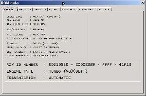

Und für den schnellen Überblick die Conzult ZX Software zwinkern
Ist ja nicht gleich jeder Chip angeschrieben für welche Konfiguration er geeignet ist.
81_ConsultZX
Das Beispiel ist von einem Superchip. Der geht also bis 480 km/h! freuen
