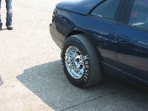

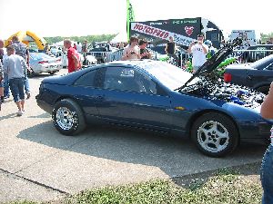

Ich war dieses Jahr auch bei GermanRaceWars in Eisenach und hab den blauen ZX auch gesehen.
Ich hab bei Youtube mal 'n Video reingestellt. Laut dem Ansager hat der blaue ZX ca. 470PS.
Und hier noch n paar Bilder:
45_IMG_6141
36_IMG_6142
87_IMG_6143
17_IMG_6144
85_IMG_6145
Wenn das mal keine Probleme beim TÜV gibt..... pfeifen grinsen
Gruß Thomas

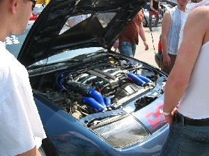

Der Motor vom Z läuft aber nicht gut.
Schwarzer Rauch und stottert beim Gas geben, der Wagen ist nicht gut abgestimmt!
Ralf.

Hinterm Sicherungskasten, der dickere, schwarze Schlauch: Sieht so aus als wenn das der typische leerlaufluftschlauch der Ami-Dual-Pop(mit einem LMM) ist. Die sollen ja auch nen scheiß Leerlauf haben. Dazu ne ungenaue Luftmassenmessen im Lastbetrieb. grinsen Soll ja aber nen Chip geben der das besser kann psss

Den Z kenne ich. Dieser Z ist cool cool
Die ca. 470PS stimmen.
Ich denke ein paar Details kann ich ins Forum schreiben:
(a) Der Z wurde mit einem zweiten LMM nachgerüstet. Der zweite LMM lieferte aber zu hohe Werte. Auf dem ersten Blick schaute der LMM ganz normal aus, auf dem zweiten Blick fehlte das Nissan-Logo im Kunststoff. Der LMM war offenstichtlich eine Fälschung. Ein anderer LMM funkionierte einwandfrei.
Der LMM wurde übrigens bei einem Nissan-Händler gekauft. Der Händler erklärte, dass er den LMM selber nicht über Nissan bezog und nahm ihn auch sofort zurück.
(b) Ursprünglich hatte der Z einen FMIC (Front-Mount Intercooler) von Apollo. Die Überkreuzaufladung, die Luftunsymmetrien aufheben soll, war damit aufgehoben. Die Folge war, dass bei höheren Ladedruck (1,5 bar) bis zu 40% ausrufezeichen Luftunterschied zwischen links und recht vorhanden war. Das war vorher natürlich nie aufgefallen.
Der Z fährt jetzt mit einen FMIC von HKS, der die Überkreuzaufladung unterstützt und es ist jetzt kein Luftunterschied links zu rechts mehr messbar.
(c) Ja, der Motor läuft bei Gaswechsel noch nicht gut. Die Luftführungen weichen zu stark von der Serie ab, so das dies im Chip noch besser parametriert werden muss. Da aber andere Dinge wichtiger waren und im Winter eh der nächste Schritt kommt, wurden solche zweitrangigen Dinge erst einmal zurück gestellt. Wichtig war, dass der Motor überlebt (Luftunsysmetrie beheben, Klopferkennung, etc.) Und der Motor hat überlebt grinsen
Im Frühjahr, nach dem nächsten Umbauschritt, will ich aber das Gaswechselverhalten verbessern.
(d) Der Z hat Turbos aus Amerika. Die versprochene Leistung war ebenfalls "amerikanisch".
Da das Ansprechverhalten sehr schlecht war, vermutet ich anfangs, dass diese Lader wirklich groß und leistungsstark sind. Bei genauerer Analyse stellte sich jedoch heraus, dass die Dinger einfach schlecht sind. Eventuell werden im Winter echte 800PS Lader eingebaut. Ich freu mich dann schon auf das Abstimmen im Frühjahr.
Christian

@Cyril
ich kannte den Wagen erst, als ich die Bilder sah
Schlitze in den Motorhauben ist immer so eine Sache.
Ich sehe da ein paar potentielle Probleme.
Zum einen muss man aufpassen, dass der Fahrtwind nicht die Motorhaube wegreißt.
Durch die Schlitze kann eine enorme Saugwirkung entstehen, so dass mit der Zeit das Material ermüdet und die Haube einfach wegfliegt.
Bei 300Km/h beträgt die Kraft des Fahrtwindes über 400 PS !
Zum anderen können Schlittze an der falschen Stelle die Kühlung des Motorraumes auch verschlechtern.
Ich habe keine Schlitze in der Haube, fahre keine Wassereinspritzung und hatte noch nie Probleme wegen zu hoher Temperatur. Selbst in der Schweiz, wo wir Passstraßen gefahren sind, hatte ich nur etwas mehr als 100 Grad Wasser und Öl.
Die Schlitze vom Blauen schauen schon super aus. Er hat sie selbst gemacht.
Wegen dem "längeren Motorhaubenstab" frage ich mal, aber ich bin mir sicher, dass er das auch selbst gemacht hat.
Christian
