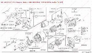

Leider falsch,lag es nicht an die Lager.Sondern an Sogenannte (Pinion Assy)Englisch.
37_z32_233-2
Das ist der Teil mit dem Nr. 23312+A unten Mitte rechts.Ich glaube mit der zeit (wie mir Dirk erklärt hat) und die viel Nutzung geht es im Eimer.
Übrigens kann man es bestellen kostet ca.180$+Versand irre ,und neue Anlasser kostet 199$+75$Versand.Die zweite variante war mir lieber.
