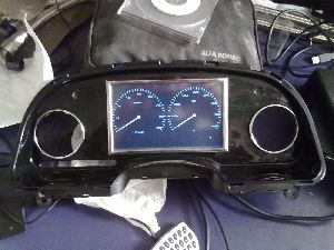

Hallo Freunde
Seid längere Zeit Tüvlen wir (Der Dirk und Ich) an eine Spielzeug der andere art.
Ich finde die Idee für einmalig,und kostspielig,aber wen der Prototyp funktioniert dann haben wir gesagt tolles Anfang.
Es handelt sich um einen Tacho mit Bildschirm,und mit Hilfe von Car pc+TcTalk wird das Kmh anzeige und der Drehzahl anzeige Digital ersetzt.
44_01102010121
Bei dieser Anblick bekam ich Zweifel an der Erfolg,machbar ist alles,und wir werden es endlich einbauen und testen.
Schreibe ich hier um eure Meinung und Rat,vielleicht konnten wir gemeinsam eine Professionelle Blick bekommen.
werde mich freuen auf jede Idee die uns weiter hilft.
Beitrag vom 02.10.2010 - 15:35
Finde ich persöhnlich sehr nett sowas,geht denndas auch ohne TC Talk?
was hat es bis jetzt gekostet?

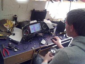

Beitrag vom 02.10.2010 - 18:58
pc(Bundel+Ergonomic Touchpad+Minikey)+bildschirm+gebrauchtes Tacho ca. 1000€.
Bearbeitung : Anpassen+lakieren+zusammen stellen+10 Redbull ca. 20€.
55_02102010129
Beitrag vom 02.10.2010 - 20:40
Dirk86 ist offline Dirk86
Dirk86`s alternatives Ego
Und meine NERVEN aber jetzt hab ich den dreh raus jubeln
Beitrag vom 02.10.2010 - 21:23
man sollte dann dafür extra "views" machen, z.B.:
- großen Drehzahlmesser und großen Tacho mit kleinen Anzeigen dazwischen
- Tacho wie beim Lamborghini Reventon (unbedingt mal googeln!)
Christian
Beitrag vom 04.10.2010 - 09:30
Naja es habert jetzt erst mal am Km Zähler da fast alles bis auf Tank die Lampen und die Wassertemp anzeige rausgeflogen ist
Wassertemp ist aber nur drin geblieben das es links und rechts gleich aussieht..
Beitrag vom 04.10.2010 - 17:55
UnKnown ist offline UnKnown
134 Beiträge - Hardcoreposter
Wassertemp und Tank kannst du eigentlich auch rauswerfen. Da passen sehr schon 52mm-Zusatzinstrumente rein.
Tankanzeige kannst du per ADC machen und per AtmelµC in den PC einspeisen.
Und fürn Tüv immer schön brav alles wieder ausbauen...die Gutachten, dass das Zulässig wird, würden Sauteuer werden.
PS: Sehr gelungene Arbeit ;-)
Dieser Beitrag wurde 1 mal editiert, zuletzt von UnKnown am 04.10.2010 - 18:20.
Beitrag vom 04.10.2010 - 18:19
Beim Tüv war ich damit er meinte das es egal sei hauptsache alle Anzeigen wie Fernlicht Blinker etc sind vorhanden und Funktionieren
aber zu not den Tacho rausbauen und denn Orginalen rein ist ne halbe Stunde arbeit
Beitrag vom 04.10.2010 - 19:45
KM-Zähler und Tageskilometerzähler (Verbrauch, Durchschnittverbrauch) mache ich die Tage.
Wenn ihr mir ein schönes Photo (oder Photoshop) vom Originaltacho macht, dann baue ich die Werte möglichst orginalgetreu ein.
