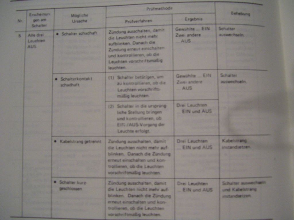

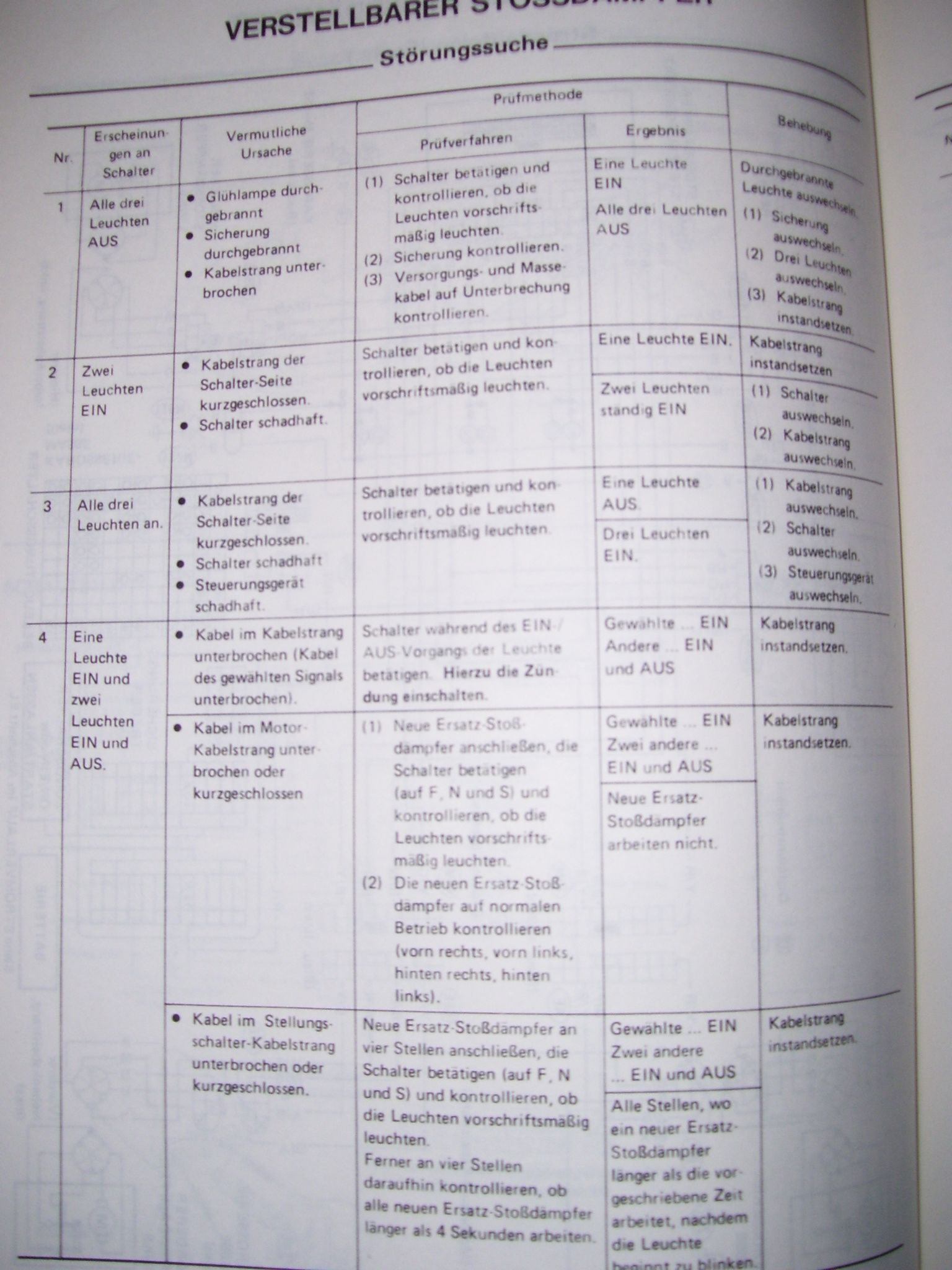

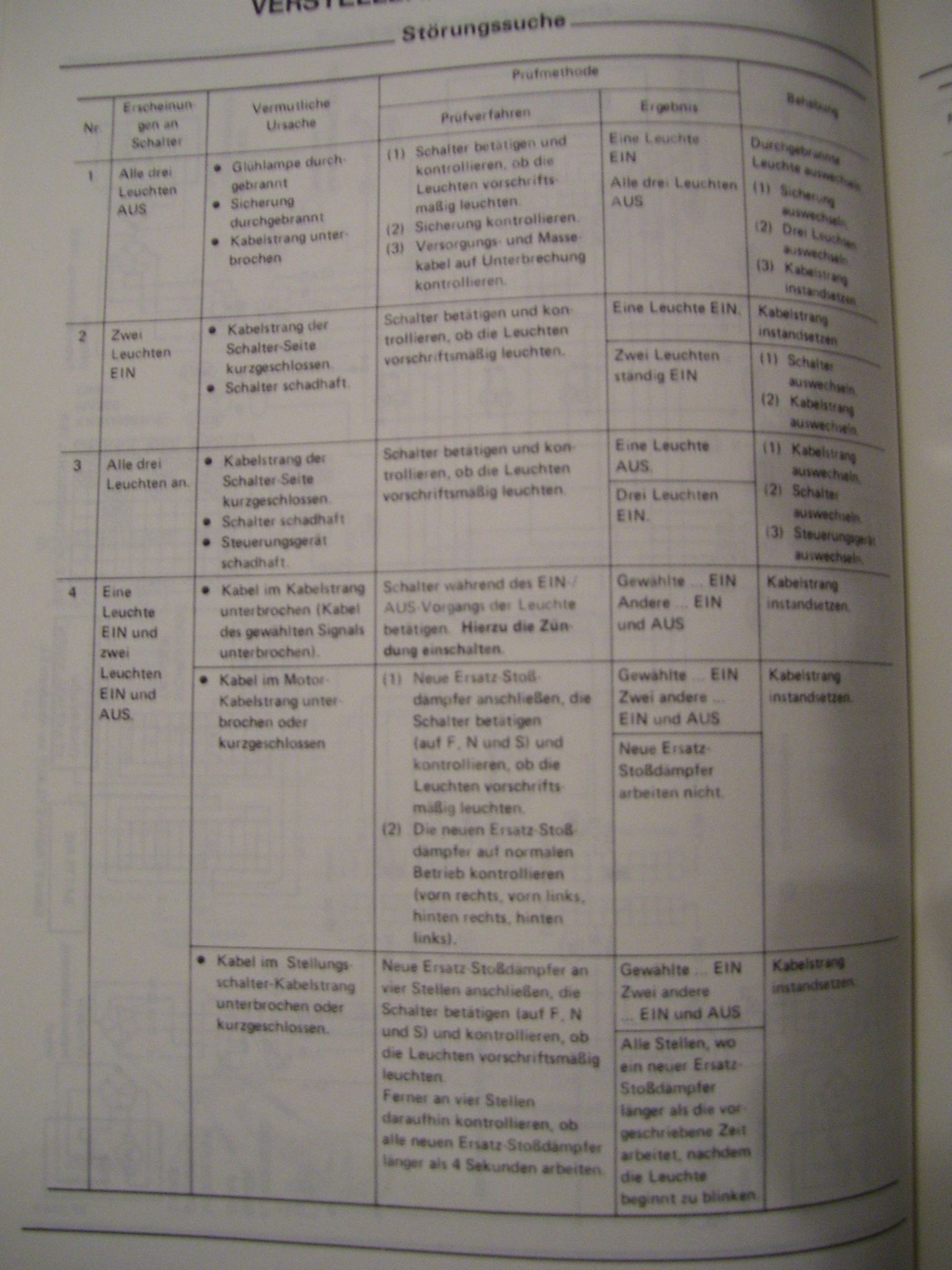

InterZeptor ist offline InterZeptor
19 Beiträge - Neuer User
InterZeptor`s alternatives Ego
99 Euro sind kein schlechter Kurs.
Hab mal was aus dem Buch abfotographiert. Leider schlechte Qualität, aber mit ein bisschen vergrößern sollte es gehen.
http://www.300zxtt.de/misc/uploads/forum/58_100_0420.JPG
http://www.300zxtt.de/misc/uploads/forum/14_100_0421.JPG
http://www.300zxtt.de/misc/uploads/forum/45_100_0422.JPG
http://www.300zxtt.de/misc/uploads/forum/83_100_0426.JPG
Gruß´
Frank
