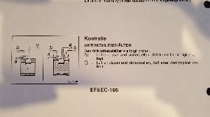

Laut Werkstattbuch soll bei Eingang B vom Aktivkohlebehälter eine Luftundichtigkeit vorliegen.
Das gehört so.
Eingang A muß danach ´dicht sein.
164_20170424_172951
Müsstest du nur noch mal überprüfen ob bei Dir die Leitung A oder B undicht ist oder vielleicht beide.

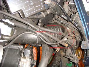

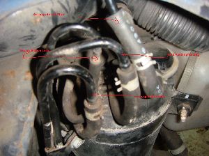

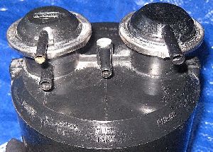

Ich habe mir mal die Zeit genommen und bei mir nachgeschaut. Zum einen mal die Bilder zur Veranschaulichung wie es bei meinem Z angeschlossen ist.
Bitte schaut mal nach ob es bei euch genauso ist.
126_s-l1600
Wenn ich auf dem Schlauch von der Drosselklappe druck drauf gebe geht dieser sofort komplett verloren.
Wenn ich auf den Schlauch von der Ausgleichsbrücke druck drauf gebe geht dieser bei 0,75 bar verloren und danach baut er sich nur minimal ab.
Ist es bei euch auch so oder genau andersrum ?
6_DSC05462
104_DSC05466
Hier bei Bild 3 habe ich auf altes Fotomaterial zugegriffen was ich noch hatte.
Ich denke das es so angeschlossen sein sollte oder ?
Beitrag vom 28.04.2017 - 12:31
