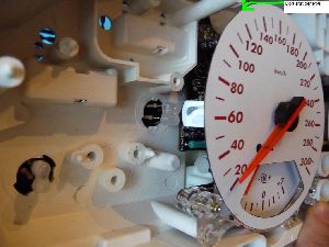

Hey Daniel ich habe gerade mal ein Bild von meinem letzten LED Tachoumbau rausgesucht. Leider hatte ich kein Bild wo man den Poti direkt sieht und extra für ein foto wollte ich mein Tacho auch nicht ausbauen zwinkern .
Auf jeden Fall musst du den Tacho eh komplett ausbauen um das Loch für den Poti korrekt zu bohren sonst wirds zu ungenau. Der Poti sitzt nach oben zeigend in etwa da wo ich den Pfeil eingezeichnet habe und er ist blau. Mit einem Kreuzschlitz kannst du so nachdem du das Loch gebohrt hast, ihn auch im eingebauten Zustand angleichen.
Ich hoffe das hilft dir soweit.
