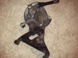

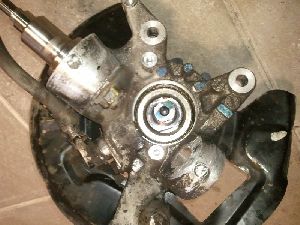

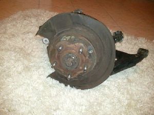

Moin Moin
Erstmal kurz was zu meiner Person da ich ja noch Neu bin.
Ich bin der Andi, 18 Jahre & fahre nen Nissan 200sx S13 (Nein nicht schlagen bitte !)
Ich bin eigentlich im SXCE Aktiv.
Der Grund warum ich mich hier angemeldet habe ist, weil ich mir eine 300ZX Bremsanlage mit ein paar anderen Teilen dran gekauft habe & eigentlich nur die Sättel brauchte für nen Swap grinsen
ich bin momentan dran die ganzen Teile auseinander zu schrauben & hänge an der blöden Radnabe fest.
Daher wollte ich hier mal Fragen, wie ich die Radnabe runter bekomme !?
Die Schraube hinten habe ich gelöst, dann einen Gummiring o.ä. rausgenommen & ein Zahnrad (nehm mal an, dass es für das ABS war)
Nur bekomm ich die Radnabe nun nicht raus (irgendwo noch ne Schraube ?)
Wer irgendwas von den Teilen haben möchte, kann mich ruhig anschreiben.
79_Foto0571_800x1067
59_Foto0568_800x600
12_Foto0570_800x600
99_Foto0606_800x600
Dieser Beitrag wurde 1 mal editiert, zuletzt von And1.K am 14.03.2011 - 17:52.
Beitrag vom 14.03.2011 - 17:50
Diesen Beitrag melden   nach weiteren Posts von And1.K suchen And1.K`s Profil ansehen And1.K eine E-Mail senden And1.K eine private Nachricht senden And1.K zu Ihren Freunden hinzufügen And1.K auf ICQ.com zum Anfang der Seite
die vorderen Radnaben werden nach lösen der Sicherungsmutter (Innenseite)
"einfach" mit geeigneter hydraulischer Presse und geeigneten Adaptern herausgepresst.
Bei den hinteren Achsschenkeln die Sicherungsschraube (Außenseite) der Antriebswelle lösen,die Antriebswelle herausnehmen,dann die 4 Schrauben (Innenseite) des Lagerträgers sowie die große Mutter auf "12 Uhr" lösen,den
Lagerträger mit Radnabe herausnehmen und die Radnabe ebenfalls mit geeigneten
Werkzeug auspressen.
Achtung!!!! Die Radlager gehen dabei natürlich kaputt.
Beitrag vom 14.03.2011 - 18:05
And1.K ist offline And1.K
28 Beiträge - Member
Alles klar.
Also muss ichs mit in die Werkstatt nehmen
Danke dir ! :)
