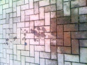

Aber mit dem Gequalme nicht genug.Als ich wieder zu Hause war (hab Ihn noch 2 Minuten laufen lassen) hab ich so nach 20 Minuten mal drunter geguckt und das hier gesehen.
68_Foto
Das ist mal wieder das Getriebe.Habe schon einen Ausgangssimmerring bestellt, aber der ist es nicht, da an der Kardanwelle und dem Eingang dafür alles trocken ist.
Also der große Fleck ist von vorne.Nur da hat es sonst nie geölt, sondern nur ganz hinten, wo das Getriebe mit dieser Querstrebe an der Karosserie befestigt ist.
Gibt es dort auch eine Dichtung die man vllt. erneuern muss.
Und was muss ich vorne erneuern?Ist das der Simmerring oder was könnte das sein???
Würde mich freuen wenn mir jemand helfen kann sonst steck ich den bald an!!!!!!

Wie schaut es denn im Motorraum aus, vor allem dort, wo der Ölmessstab sitzt?
Bei mir drückt er bei zu hohem Ladedruck den Ölmessstab raus und schmeißt gleich noch einen 1/4 l Öl mit raus. Das tropft dann auf die heißen Turbos und verbrennt in dunklem Qualm. Zuhause tropft dann der Rest auf den Gehsteig. Bei mir sind vermutlich die Ölabstreifringe und Kolbendichtringe verschlissen, daher zuviel Druck im Kurbelgehäuse und Ölwanne.

Dieser große Fleck von vorne ist allerdings jetzt wo es getrocknet ist rot.
Meine Kühlflüssigkeit ist auch rot, jedoch ist der Fleck genau auf der Höhe wo das Getriebe am Motor ist.
