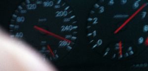

Habe gestern bei meinem Z Öl und Filter gewechselt (Liqui Moly 10W60). Mit neuem öl habe ich´s mal gewagt den 2. Gang auszudrehen und siehe da bei 7500U/min schaltete ich dann in den 3. Gang weil noch immer kein Begrenzer zum Vorschein kam. Ich glaube aber kaum, dass ich einen anderen Chip drauf habe bzw habe ich das Steuergerät noch nie angetastet.
Habt ihr hierzu eine Idee was da drauf sein Könnte. Kann ich das mit einem Diagnosegerät rausfinden ob da was Verändert wurde?

Klingt zumindest komisch - bei mir ist definitiv früher fertig.
Bei max. Tacho 270 kommt auf jeden Fall die Begrenzung bei mir.
Aber es macht mir eher den Anschein von km/h Begrenzung nicht Drehzahl.
Geht er da auch weiter bei dir ?

Also meines Wissens gibt es bei einer Serien Z 2 Begrenzer. Einmal regelt er bei 253kmh ab und bei 7000 Touren. Wenn man zum Beispiel einen TC fährt sind es je nach Konfig meistens 7250 Geschwindigkeit jenseits der 300.
@ Molan: deine 270 sind Tachoungenauigkeit
@ Pleuel400: Das ist defenitiv nicht normal, vielleicht ist der Drehzahlmesser nur ungenau oder es ist doch was an der ECU

253km/h? Maßlos übertrieben. Es sind nur 252km/h. grinsen
@molan:
Ich hoffe mal für dich, dass dein Öldrucksensor kaputt ist.

Der Sensor iss neu ... shit
... Ab auf die To Do Liste
... Der Tacho ist irgendwie sowieso komisch vom Verhalten mit dem Tages KM und Gesamt KM sowie 10 KM/H zu weit vorne schon bei 60 Kmh - deswegen such ich ja noch einen.
Aber schön das mein Bild seinen Sinn und Zweck erfüllt - der Öldruck kam mir schon die ganze Zeit spanisch vor ( Zumindest auf der Anzeige)

der Öldruck dürfte gern einen Strich weiter rechts sein, bei der Drehzahl... pfeifen

Komischerweise ist er da nur morgends wenn ich losfahre - egal welche Drehzahl

Ja und zwar ist morgens das Öl kalt und dickflüssiger. Dadurch ist der Druck der aufgebaut wird dann auch deutlich höher.

Via TCTalk ( falls ich das heute richtig gemacht habe) sind die Werte aber andere ...
Eventuell schmeiß ich doch mal die ganze Tachoeinheit weg... andere Anzeigen stimmen ja auch nicht

dein Öldrucknehmer (Sensor) ist schwach (defekt) und der
Drehzahlmesser sowie der Tacho gehen etwas vor.

motzen Dem Sensor ist neu beim Dealer meines Vertrauens erhalten *grummel*

Das bedeutet nur, dass das Teil neu ist, aber nicht das es auch wirklich funkionert, gell Steve? pfeifen

bei mir ider Sensor andersrum kaputt ... bei der Drehzahl -> 8 Bar :-)

Morgen hab ich frei dann bau ich mal den anderen Tacho ein der noch hier ist - sofern der nicht defekt ist sollte ich ja dann einen Unterschied sehn
