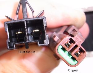

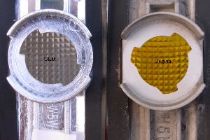

Servus, habe mir bei Ebay für den Z BJ91 die weissen Seitenblinker gekauft. Per Beschreibung sollten Sie für das Europäische Modell gelten, allerdings habe ich bei Einbau erst gesehen, dass weder die Kontakte, noch die Glühbirnenfassung in die Blinker passen.
Habt Ihr Blinker gefunden, die ohne Frickelei oder abknapsen der Originalbuchse gepasst haben? Wenn ja, wäre ich dankbar für Quellen.

Sind die Teile eigentl. bei irgendeinem Z Standard, vielleicht der UK-Serie?
Beitrag vom 18.08.2011 - 21:27
Schneid am original Stecker einen Noppen vom Lampensockel ab und es passt! zwinkern
Das beigelegt Kabel kannst du dann weg schmeissen.
Oder Alternativvariante, wenn du zuviel Zeit hast: Seitenschneider, Lötkolben und Schrumpfschlauch.

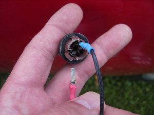

@ chartbreaker
Du hattest mich angemailt, wie ich es bei meinen Blinkern gelöst habe.
Ich hatte damals keine Lust die originale Lampenfassung abzuschneiden und hatte deshalb die Lampenfassung von den weißen Seitenblinkern verwendet, schon deshalb,
weil diese mit ihren Dichtgummi schön stramm am Bajonetverschluß sitzt und kein Wasser eindringen kann. Dann habe ich den Stecker vom weißen Seitenblinker abgeschnitten und dort Flachstecker (siehe Bild) angeklemmt. Diese habe ich dann zwischen den Lampenkontakten an der originalen Fassung, gesteckt. Funktioniert super und Du kannst
innerhalb von Minuten, kurz bevor Du beim TÜV aufschlägst, alles wieder in den originalen
Zustand versetzen. Mache noch ein bißchen Polfett auf die Kontakte, damit es nicht aussieht, wie bei mir grinsen Ich war zu faul... grinsen grinsen
GruZZi Mario
