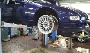

Hey Leute,
ich habe einen nagelneuen Satz Felgen geschenkt bekommen und da mir die RH Porsche Turbo Felgen eh nicht so wirklich gefallen, sollen die neuen auf den Z.
Es handelt sich um die Postert Tuning "Race" Felge mit 9,5J x 18 ET35.
84_IMAG0139
63_IMAG0141
Blöderweise sind alle vier Felgen gleich, daher die Frage ob die 9,5J auf die Vorderachse passt.
Im "Trockenversuch" auf der Bühne hat die Felge super gepasst und nirgendwo geschliffen, aber was ist im eingefederten Zustand? denken
Bevor ich mir jetzt für teures Geld Reifen bestelle und dann feststelle, dass das alles nicht passt, frage ich mal besser vorher engel
Hat da jemand Erfahrungen??

Hi
Ich habe auch hinten und vorne 9,5x18 mit ET 30 drauf, allerdings keine Postert!
Gruzz michael

na das klingt doch schon mal gut freuen
Hast Du noch was ändern müssen, oder hat die Felge so drunter gepasst?
Was für Reifengrößen fährst Du denn?

9,5 geht vorne sogar bis et 20 oder weniger. Oli hat glaub ich et -1??? weiß net genau. Das wird aber dann schon schwierig, gerade weil er 20" hat.
Ich hab 10,5 vorne und da geht noch mehr :-) nur hinten nicht. 11" oder max 11,5 ist schluß ohne Verbreiterungen
