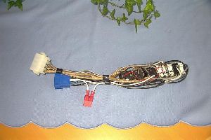

anbei mal ein bild von meinem rover 220 coupe, wo ich das schonmal realisiert habe:
87_rover
dieses "relais-grab" ersetzt das zündschloss, es wird einfach an die vorhandenen stecker angeschlossen und kann daher problemlos wieder zurückgerüstet werden:
84_relais

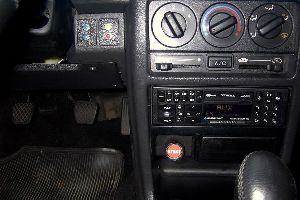

Startknopf hab ich nun verbaut und funktioniert soweit - das mit dem Keyless würde ich dann später machen.
Den hier:
http://www.ebay.de/itm/Beleuchteter-Startknopf-KFZ...3cc5f0e d5c
Es gibt zwar diese Variante:
http://www.ebay.de/itm/KFZ-STARTKNOPF-MOTORSTART-K...2a1eb0f af6
Aber so wollte ich das nicht.
Dann doch lieber die moderne Variante wo man einen Schlüssel in der Hosentasche hat.
hast du an dem ganzen Projekt schon weiteres umgesetzt ?
Gruß Molan

Soweit in Bild:
97_8
Beitrag vom 25.06.2012 - 23:32
Verstehe den Sinn eines Start/Stopp Knopfs nicht, wenn ich mit dem Schlüssel doch wieder erst "Zündung an" schalten muss. Dann kann ich doch gleich noch ein Stück weiterdrehen und die Karre läuft. denken
Beitrag vom 26.06.2012 - 07:30
Den Schlüssel brauchst du nur so lange bis man das ganze via Keyless ansteuern kann.
Ich hab den jetzt erstmal gesetzt und habe den Schlüssel parallel dazu - ich will ja noch rumfahren und nicht als Baustelle das ganze stehen lassen.
Wenn alles klappt brauch ich den Schlüssel dann irgendwann nimmer.
