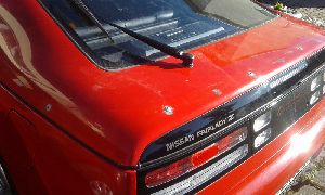

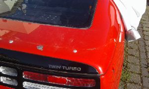

Hi Pat,
da mein Spoiler schon runter, der neue aber noch nicht drauf ist und die Löcher nur provisorisch mit Plastikstopfen verschlossen sind, habe ich mal Bilder geschossen. Ich hoffe, das hilf Dir weiter!
7_20180701_184005
13_20180701_184017
P.S.: Die grauen Flecken sind die Stellen, an denen der Spoiler noch zusätzlich am Heckdeckel verklebt ist.
