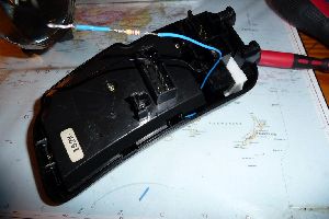

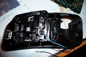

ich habe mich heute mal daran gemacht die LED für die Klopferkennung des TC Pro an einer geeigneten Stelle durchzuführen. Ich dachte es haben vielleicht noch andere Interesse daran, die jetzt oder vielleicht irgendwann später auf den TC Pro wechseln.
Das wichtigste für Upgrades im Innenraum ist für mich immer das der originale Look möglichst erhalten bleibt und sie die neuen Sachen in den Look einfügen, damit es so aussieht als wäre es bereits ab Werk vorhanden gewesen. Das folgende ist dabei herausgekommen.
17_P1130940
91_P1130948
53_P1130949
43_P1130955
PS: Habe übrigens eine 5mm blaue diffuse LED genommen, da sie sich am besten von meiner ansonsten roten Amaturenbeleuchtung absetzt, ist auch bei Tageslicht bestens sichtbar. So kriegt man auch optisch jedes Motorklopfen mit grinsen .

ich habe eine LED zusätzlich in die Armaturenanzeige reingemacht, und zwar bei der Kontrolllampe für die Handbremse. So sieht es wirklich Original aus.
Tschau
Beitrag vom 07.01.2012 - 10:01
Hatte ich auch erst überlegt, aber da ich mein Tacho schon so oft ausgebaut habe wegen irgendwelchen neuen Styling-Ideen, habe ich lieber was anderes versucht. grinsen
Ist aber doch immer schön wenn es unterschiedliche Lösungsansätze gibt.
