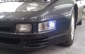

ich möchte die Blinker / Standleuchten nach aussen setzen und Nebelleuchten einfügen:
1_300 blinker front
das wurde sicher schon von Anderen durchgeführt.
Sind speziell die Nebellampen auf vorhandene Schalter gelegt worden oder
wurden neue Schalter eingebaut und wenn ja, welche und wo ?
Danke

meinst du so?

Genauso,
aber nicht die Lampen sind wichtig ( die sind vorhanden ),
sondern speziell wie und welche Schalter !

Schalter? In meinen Nebellichtern sind 2 Birnen drinne. 1 x Nebellicht und 1 x Standlicht. Wenn Abblendlicht "an" dann gehen die Standlichtbirnen automatisch mit an. Hab das Kabel vom Standlicht zu den Nebellichtern einfach gekappt und an das neue Standlicht in den Blinkern rangemacht. Weiß nicht ganz wo da das Problem liegt???

Wie schaltest Du die Nebellampen ? Nicht das darin enthaltene Standlicht.

So wie es aussieht willst du dein Fahrzeug verschönern.
Das heisst die hässlichen Scheinwerferwaschdüsen hast du oder wirst du noch entfernen.
Mit dieser Vorgabe ist die Vorgehensweise mehr als einfach:
Du kannst den Scheinwerferreinigungstaster für die Nebelscheinwerfer benutzen. Dazu braucht es nur ein Schrittrelais oder auch Stromstossschalter genannt, das mit 12V arbeitet. Das baust du hinter den Taster ein und schliesst die Nebelscheinwerfer auf auf das Kabel der nicht mehr gebrauchten Pumpe der Scheinwerferwaschanalage an.
Mit dieser Vorgehensweise musst du kein zusätzliches Kabel aus dem Innenraum nach vorne ziehen, und du brauchst auch keinen zusätzlichen Schalter, der dir den Innenraum verschandelt.
Einziger Nachteil ist, das man im Innenraum keine Meldeleuchte hat über den Zustand. Das wäre aber noch einfach zu realisieren, wenn man es dann bräuchte.

also Nebel gehen über diesen Schalter bei mir an !

Dann hast du ein japanisches Fahrzeug, welches ab Werk vorne Nebelscheinwerfer hat.
Man sieht auch gleich schön, dass diese doofe Scheinwerferwaschanlage ausserhalb Europa nicht verbaut wurde. zwinkern
Bei europäischen Fahrzeugen sind die Striche horizontal für die Nebelschlussleuchte. Schräge Striche bedeuten Nebelscheinwerfer vorne.
Ich selbst hab gerade Striche für die Nebellampen vorne und dafür diese hässliche Lampe hinten nicht mehr. zwinkern
