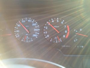

2. Habe ständig hohen Öldruck. Mit heissem Motor, bei 3000U über 6 Bar (Zeiger ist rechts vom 6er-Strich)
Grund? (Ein Ölwechsel wäre wieder fällig, ist's das?)

Zu 2. Jep, warmer Motor. Ich prüfs nochmal auf dem Weg ins Geschäft.

55_IMG_0709_neu
