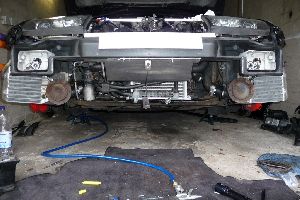

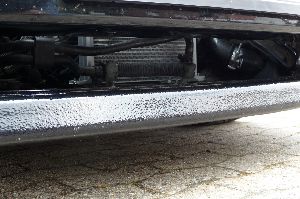

So ich hab mein Projekt nun fast fertiggestellt, wird ja auch mal langsam Zeit grinsen . Ich habe mir heute mal ein Blech gebaut damit die beiden offenen Luftfilter Vor Nässe geschützt sind und damit die LMM nicht so stark den Luftverwirbelungen ausgesetzt sind. Christian sagte mal das damit einuge Z Probleme hätten. Ich denke mir ist es soweit gelungen und ist vielleicht einigen eine Hilfe die sowas auch machen möchten. Hab übrigens zur Befestigung nur bereits vorhandene Gewinde verwendet. War nicht ganz einfach das 1,5 mm starke Alu-Blech in Form zu kriegen, aber nach ein paar Stunden und dem richtigen Werkzeug(meinem Nachbarn sei dank) passte alles. jubeln
Hier das Ergebnis:
50_P1140037
52_P1140042
29_P1140043
Tests stehen natürlich noch aus grinsen

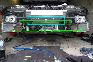

deinen Einwand kann ich natürlich verstehen und ich hab mir natürlich auch vorher darüber gedanken gemacht, aber ich denke das Problem wird hoffentlich nicht auftreten,weil ich wie die Zeichung hier zeigt nichts vom vorhandenen Luftstrom wegnehme und wenn dann nur minimal, so hoffe ich zumindest grinsen . Grün sind die Öffnungen in der Serienschürze und türkis as Nummernschild.
46_29_P1140043
Ich denke ich muss es halt mal genau testen, ich weiß ja wie meine Werte vorher waren und sollte es wirklich einen deutlichen Effekt auf meine Temperaturentwicklungen haben fliegt es halt wieder raus.

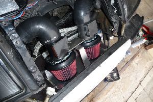

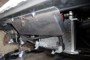

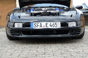

So ich habe jetzt nochmal abschließend Fotos gemacht, da ich am Wochenende eh noch einen neuen Ölkühler verbauen musste(alter hatte einen kleinen Haarris nach nichtmal 2 Jahren) und ich die Kamera gerade zur Hand hatte.
Wie man auf den Fotos sieht ist das Blech von außen nicht zu sehen und die Tests waren gut.
Ich schreibe zum Ende der Saison mal wie es so im Sommer mit den Temperaturen war, sofern ich es nicht vergesse. pfeifen
