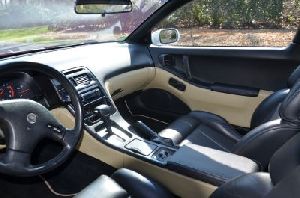

So, meine Umbau & Renovierungsarbeiten aus der ersten Überwinterungszeit mit meinem neuen Z sind abgeschlossen. Hat viel Spaß gemacht, war aber doch sehr zeitaufwendig und teurer als gedacht. Wie dem auch sei, es hat sich sehr gelohnt, bin sehr happy mit den Ergebnissen. Im Innenraum habe ich den alten Kordstoff entfernt und gegen ein helleres Leder getauscht (leider nicht ganz den Farbton getroffen den ich wollte). Armauflagen in der Tür eingebaut, Leder auf der Mittelarmlehne und die Tachoabdeckung neu bezogen sowie den Türgriff ausgetauscht Leder mit schöner Doppelnaht in hellgrau. Die Teppiche sind passform mit Kunstleder Kettelung passend zu den Panelen. Ich find's klasse, fast wie neu das Auto.
89_zx300_2

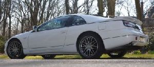

Weiterhin habe ich außen meine Stoßstangen und die Schweller lackieren lassen. Die waren in silber und sahen nicht mehr schön aus. Jetzt ist`s einfach nur super.
72_zx300_1

@Schnabulation/hashiriya; Anleitung gibts nicht, Stueck fuer Stueck abbauen und neu beziehen. Die Tuerpanele sind das schwierigste, sollte man einem Profi ueberlassen. Kein Leder nehmen, dass ist zu dick fuer die vielen Rundungen. Am besten Alcantara nehmen. 4-5m werden benoetigt, wenn Du das Material auf der Rolle bestellst. Achtung; echtes Alcantar kostet ca. 90-100.- pro Meter, alles andere ist und sieht billig aus.
Ich hatte mein Leder in den USA bei exotic leather zugeschnitten bestellt und einen Sattler in Oesterreich gefunden, der es halbwegs guenstig bezogen hat.
Wg. Licht, dass waren LED-Stableuchten, die ich mir lediglich fuer's Bild unter den Sitz gelegt habe grinsen
