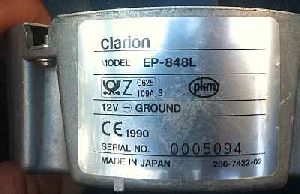

Das Clarion Teil im Kofferraum
ist doch nur ein Hifiverstärker oder ?
Wenn ja dann bekommts die Freiheit ... weiß doch bestimmt einer auf die schnelle.
Gruß Molan
84_Clarion
Beitrag vom 22.03.2012 - 17:52
Zett ist offline Zett
88 Beiträge - Supermember
Zett`s alternatives Ego
jop, ist der verstärker
Die drei größten Krisen im Leben eines Mannes: Frau weg, Job weg, Kratzer im Lack!
Beitrag vom 22.03.2012 - 17:56
Diesen Beitrag melden   nach weiteren Posts von Zett suchen Zett`s Profil ansehen Zett eine E-Mail senden Zett eine private Nachricht senden Zett zu Ihren Freunden hinzufügen Zett auf ICQ.com zum Anfang der Seite
Wenn ja hast du einen käufer. grinsen
Jep,
das ist der Verstärker für deine hinteren Boxen.
Hihi,
3-fach-Antwort innert 1 Minute joerg am pc
Beitrag vom 22.03.2012 - 17:57
Perfekt ;-) Danke

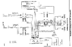

Moin,
meiner soll am Wochenende wohl auch die Freiheit bekommen, hatte ihn aus Faulheit all die Jahre drin gelassen, aber er verursacht einfach zuviel Soundproblemchen.
Weiß hier jemand wie der Stecker belegt ist, da ich ja das normale Signal vom Radio weiterhin brauche.
Ein kleines Bild oder technische Zeichnung wären ganz schön :-).

Werkstatthandbuch EL 83
37_Radio_EL83
Beitrag vom 10.04.2012 - 17:54
Danke Ray für den Post, nun weiß ich schon mal welche Kabel wofür sind. Das einzige was ich nicht genau erkennen kann, wie ich die Lautsprecher auch richtig rum pole.
Also ich habe folgende Belegung, Verstärkerausgang:
hinten rechts: B/W , L/W
hinten Links: B/R , BA
Eingangssignale vom Radio kommend sind: OR , LG , B/Y , B/P
Ich vermute, dass ich B/Y und B/P, B/R und BA zuordnen muss, nur was ist + und was -
Nach dem Ausschlussprinzip wären dann OR und LG , B/W und L/W zuzordnen, nur ist auch hier die Frage nach der richtigen Phasenzuordnung.
Musik kommt zwar in jedem Fall aus den Boxen nur würde ich die Lautsprecher auch gerne richtig polen. Hat jemand eine Idee?

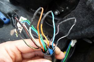

So ich hab das Teil heute dann mal ausgebaut und hätte auch einen Verstärker zu verkaufen grinsen .
Wenn es jemand auch noch machen möchte, so lötet man die kabel richtig zusammen wenn man die Polarität der Boxen beibehalten möchte:
Für hinten rechts: orange / blauweiß = +
schwarzviolett / schwarzweiß = -
Für hinten links: hellgrün / hellbraun = +
gelbschwarz / rotschwarz = -
Bei mir war noch alles im Serienzustand von daher denke ich, sofern die Kabelfarben bei den Baujahren sich nicht verändert haben, ist es auf jedes Fahrzeug übertragbar. Hier nochmal in Farbe.
