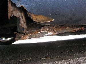

Ja , so sehen unsere Z´s aus wenn man ihn nicht in einer trockenen Garage stehen hat.
Viele nicht sichtbare Bereiche sind leider nur mit der dünnen gelben Grundierung versehen.
Die hält das auf dauer nicht aus. In den nächsten Jahren werden sich wohl so einige Z´s wegen Durchrostung und nicht wegen Motorschäden verabschieden. Und so werden es immer weniger.
denken
Beitrag vom 27.03.2012 - 22:09
Ja klar, wenn 20 Jahre Regen und Nässe arbeiten können... Hast du den Schaden von außen gesehen oder musstes du die stoßstange wegbauen?
Beitrag vom 27.03.2012 - 22:24

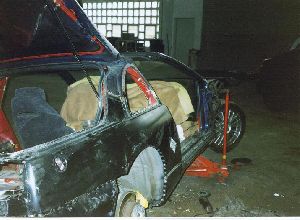

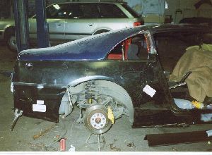

Es war nur zu sehen das die untere Halterung für die Stoßstange ab ist.
Der vollen Effekt kam erst nach entfernen der Teile zutage.
Ist jetzt nicht sooo schlimm da er eh grade komplett gemacht wird.
Weitere Sünden der Vorbesitzer wurden eh schon entdeckt.
Bei den Schwellern hatten die Vorbesitzer do ein inniges Verhältnis zur Spachtelmasse.
Wird aber gerichtet.

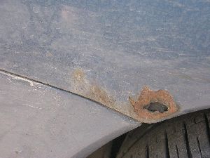

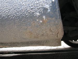

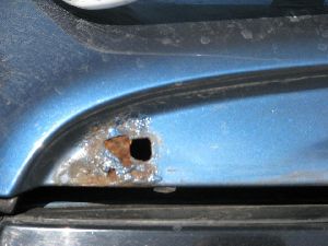

Hay,
Liste von oben nach unten:
-Heckklappe hinten-links, unter dem Spoiler
-Antenneloch in hinterer Seitenwand
-Radlauf hinten rechts, übergang zur Heckstossstange
-rechter Schweller hinten
-linker Schweller hinten

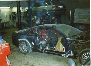

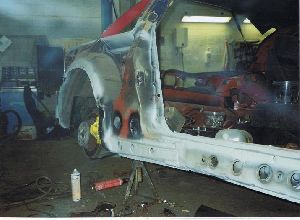

Ganz ehrlich? Das sieht nicht gut aus an den schwellern, da ist bis in die Radhäuser, innen Schweller, innere Seitenwand alles weg. Das ist gut arbeit.
Ja der liebe Rost, hab vor ein paar Jahren alle diese Bleche mal gewechselt bei meinem.
Viel Spass beim wechseln, drunter siehts noch schlimmer aus. Leg dir gleich noch uni-Rep. Bleche daneben.

Willst du das selber machen?

hihi....bei meinem ist die beifahrerseite mittlerweile fertig, d.h. schweller komplett rekonstruiert und radlauf gemacht sowie der hintere seitenfender unter der stoßstange. hat mich bis jetzt keine 100 euro gekostet jubeln !!

immer wieder gerne....ich poste heute nacht oder morgen mal fotos von unserem geschiss grinsen .........dabei bitte nicht vergessen, dass mein persönlicher blech-hudini die schweller-bleche (ernsthaft) übers knie gebogen hatte und das originalgetreu passte. dabei ist der noch nicht einmal karosseriebauer geschweige denn kfz-mechaniker oder sowas grinsen .
mein tipp:
- pro seite 1,5 karosseriebleche (universal) für 2 packungen kippen + funktionierendes schweissgerät + blechscheren + flex mit div. scheiben + kant-/lochzange
- zwei schraubstöcke für die abkantungen
- fertan fürs rostumwandeln wo man nicht wirklich richtig hinkommt + zinkspray (echtes - nicht zink/alu kombi)
- einen hudini.... grinsen
- (sehr wenig) spachtelmasse
- karosseriedichtmasse (war das teuerste von allem!)
- gute nerven und durchhaltevermögen
- über drei monate jedes we verplanen
- 6kg kaffee..............
ein anderer zx-kollege hier ausm ort hatte vergleichsweise für eine seite blecharbeiten mehr als 1500 teuros bezahlt und konnte unser werk nicht glauben bis er es gesehen hat
das geht wirklich auf diese art und weise, hätt ich auch nicht gedacht ruhig
